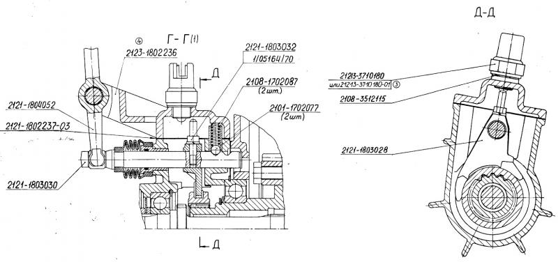

Блокировка довключается?
Лампочка индикатор вкл загорается? Если он есть вообще на панели.
Мне кажется проблема бонально проста...не довключается. Штырь(1 фото)кулисы упирается в резьбу датчика вкл. У меня так было. Поставил шайбу под датчик( фото2). Отверни датчик на один оборот и попробуй
Причина (-ы) где-то глубже ::omg::: Попробовал, также вышибает блокировку. Пока не очень разогрета была РК (около -25гр сегодня) держала, а потом- при наборе/сбросе газа вылетает,  вроде и место ровное. Сигналка  есть, работала, как выкрутил- перестала. Включение ощущается  нормально.
Вообще, странноватая конструкция, если эл. датчик может вышибать механику, затянутую с приличным моментом! Этак и кнопки- концевики начнут открывать дверцы. ::crazy:::
Комплект прокладок, но можно на герметике собрать . Ну и сальники , если есть сомнения
Да, оказывается на другане- озоне есть ремкомплекты к РК. :) Но не стал его пока обнадёживать, заказал только прокладки.
Бум делать вскрытие, если только мороз не внесёт поправки.

Скорее всего зубчатая муфта не до конца доходит, или зубья стерты, или конусный болт фиксации вилки включения на штоке ослаб и вилка полностью не заталкивает муфту на зубцы вала.
Выноса зубьев нет, ослабление крепления вилки и износа нет. Может вилка или тоньше, или не оригинал, это же и к муфточке относится, но сравнить пока не с чем  ::thinking::: Брать чтоль для пробы на озоне (ИИ озона навострил уши  ::sarcastic:::)?
Понять пока не можно, до конца доходит муфта или нет, даже на снятой РК и открытой крышкой- лючком, видимость ограничена.
 а на разобранной РК люфт муфты на валике вроде и неприличный. ::undecided::: Но когда садится в положение заблокировано (на длинные шлицы дифа), то плотно. Тут без люфтов никак, по идее, заклинит. ::thinking:::
https://rutube.ru/shorts/58b267ddea0e68c397d6391d862f1218/?r=wd
Получается что муфточка удерживается во включенном состоянии (блок) вилкой через подпружиненный стопор (шарик) в спец . канавке и ещё преднатягом вращения (поджимает). Пружинок в продаже не нашёл, усилить вроде несложно- добавить 1-2мм грибок  (или сколько, по факту пробы на вкл/выкл)?  Дело ещё и в том, что для этой пробы на неснятой с вездика РК можно добраться только выпилив полик кабинета, более никак. ::crazy:::
ДИФ 4-х сателлитный и валики на 24 шлица, усиленные.

Проблема в этой раздатке скорее выключить, чем сама выключится. А под нагрузкой и хрен выключишь чем.
Включение блокировки РК  в движении, используя инерцию движения и сбрасывая газ или выжимая сцепление, понятно. Появляется слабина из-за убираемого преднатяга двух валиков. А включение блоки в в отсутствие этих моментов: в снегу или болоте, каждый раз без проблем? И большое ли усилие на включение, фиксация (вплоть до щелчка) осЧущается?
Дело в том что с АКПП присутствует преднатяг всегда (на вариаторе это называется самоход). В болоте/снегу инерция движения при сбросе газа никакая. А именно там и бывает нужна блокировка. И возможно, это ведёт к недовключению и плюс слабая пружинка шарикового фиксатора- и вышибает её (блоку) ::undecided:::
Потому как 3-4 раза мне тоже пришлось пыжиться с выключением блокировки. И это, когда вездик катился с угора в реку, вкл. блоку для выхода на противоположный берег. Только на ЗХ и удалось вырубить её, когда уже вышел на ровное место.

Поэтому и включение выключение рекомендуется производить остановившись.
Не соглашусь, на Т_П с преднатягом АКПП, не включить не выключить, остановившись, или вилку или рычаг погнёшь. Может уж перед включением блоки переводить рычаг селектора в N, но что-то мне так не пришлось делать. ::undecided::: и в ТХ ни слова. Вот будет хохма, если это не учёл.  ::girl_cray:::
А вот  на ходу с использованием игры газом, включается норм, иногда и выключается также, дополнительно поработав рулём право-лево. Не всегда же  блоку самостоятельно вырубает сразу, едешь же сотню (-и) метров. В ТХ сказано: блокировать МОД  вне дорог с твёрдым покрытием, т.е. для вездехода практически 9/10  :)
Т.е. упор на вопрос: вырубает отчего, когда включилась? По факту, ничего из препятствующих факторов выхода муфточки из блокировки  шлицев, кроме вилки с шариком, с пружиной (фиксатора на тонком валике переключения) и нету. Просто шлицы.

Я вот смотрю, смотрю... а почему муфта на валике привода моста, она, вообще то на крышке МОД на ПМЖ...
И не нравятся мне искривленные шлицы и какой то след из-под шестерни на ней... Возможно обман зрения или грязь, присмотрись!
;) В РК на ОБЖ две муфты, малая и большая.
Да, надо пересмотреть это дело.
