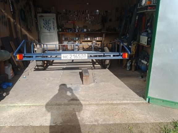

 Сделал электрику и прикрутил номер
Вот в раздумьях - с переду катафотами обойтись или фонари надо ставить (кабель не хочется резать)?

« Ответ #27 : Апреля 27, 2025, 20:33:31 pm »
Катафоты впереди ставь, зачем там лампочки. Надо чтобы на стоянке отсвечивали белым, когда без машины.  Белые фонарики предлагаю поставить рядом с задними фонарями, перед ними. Будут и габаритами и тебе видно будет в темноте, когда едешь и когда сдавать назад будешь. Один провод 20см от фонарной лампы габарита  бросить.
Габариты в фонарях есть. Да и не должны они сзади белыми быть. Не подумал о з/х, кабель купил пятижильный (лев/прав поворты, стоп, габарит, масса). Если дюже понадобятся, кину параллельно двухжильный.

« Ответ #30 : Апреля 28, 2025, 07:51:23 am »
У друга на прицепе заводском с переду катафоты белые стоят. Но прицеп в габаритах авто.

« Ответ #31 : Апреля 28, 2025, 13:52:03 pm »
У меня поставлены боковые фонарики красно-белые на крыльях прицепа, чтобы было их видно мне в зеркало заднего вида когда еду,( а то не видно тащится прицеп или уже потерял  ;))и когда сдаю назад, потому как фонари задние не видны в зеркало.

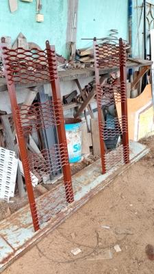

 Сделал трапы

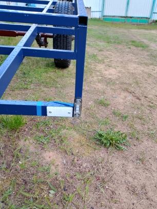

Покрасил

У меня чебуратор на мостах УАЗ и мотором Ока согнул заезды из уголка 50*50*4 или 5. Была арматура поперёк наварена.

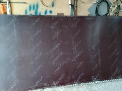

 Фанера привезена
Жаль, транспортной не оказалось, придется чем то нескользящим верх покрасить. Какие будут советы?
Оффлайн DRON
  • Сообщений: 749
  • Откуда: Великий Новгород
Такая фанера зимой очень опасна.  На прицепе автовозе закрыл такой проем посередине, чтобы буран возить. Буран ездил как по маслу. Я знал, что она скользкая, но навернулся на ней  капитально и очень неожиданно. Прикрутил на не клопами диэлектрический ковёр от подстанции
  • Сообщений: 2262
Спасибо Андрей! Для перевозки с/хода у меня другой прицеп-самосвал. На этой верх зашкурю и покрашу такой краской https://www.wildberries.ru/catalog/145473275/detail.aspx
