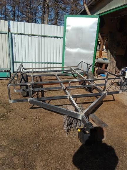

 Всем здоровья! Начал строить прицеп для перевозки "Краба". Основные лонжероны 80х40х3, укосины и дышло 80х40х2, поперечины 50х25х2, стойки и перила 25х25х2, задний бампер из уголка 45х45. Колеса Нива, ось от заводского прицепа расширена уголками. Рессоры типа Алко 9 листов.
 Длина платформы 3,0 м, ширина 2,2 м.

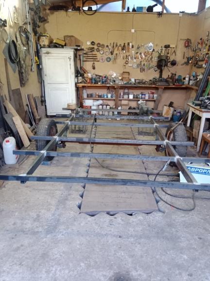

« Ответ #4 : Апреля 03, 2025, 20:58:51 pm »
 Загрунтовал эпоксидным грунтом

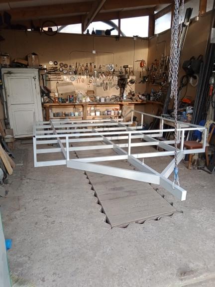

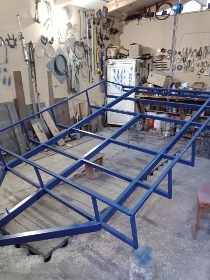

« Ответ #5 : Апреля 17, 2025, 22:32:27 pm »
 Покрасил полиуретановой краской
