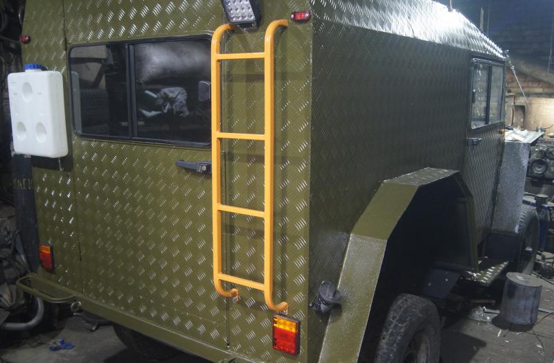

Доброго времени Друзья!  -hi-
За всеми делами,дачными, закончил оклейку утепление салона.
так же Люки,"карты дверные,музыка,камера заднего хода,рундуки и тд...
Всяких мелочей много.
Впереди покраска кузова!
В  общем смотрим фото.

А вот фен под сиденьем, куда у него патрубки выходят? Под днище?
Оффлайн Евгений 103
  • Сообщений: 2082
  • Откуда: г.Витебск,Смоленск.
DRON, Не понял вопроса.
естественно,выхлоп от печки уходит в низ..
Оффлайн DRON
  • Сообщений: 749
  • Откуда: Великий Новгород
На стоянке выхлоп под днище в итоге не будет в салоне?
Оффлайн Евгений 103
  • Сообщений: 2082
DRON, погугли,как фен автономки работает.
Выхлоп уходит в низ машины,там есть ещё труба уводит выхлопные газы под крыло..
Но самое главное , в салон ,забор воздуха,холодного, только из салона.

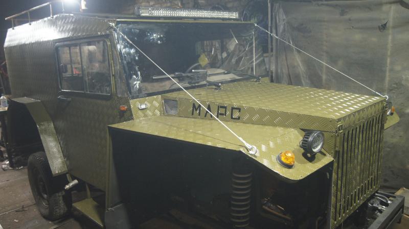

 -hi- Всем Здравия!
Немного в ТЕМУ.
Вездеход покрашен!!!
Вклеил "лобовое стекло"..всякую мелочь доделал...
Осталось установить мех-лебёдку и выезд!  :yahoopnevmo:

Доброго Времени Друзья!  -hi-
Установил сегодня мех-лебедку из редуктора заднего моста "классики".
Осталось установить "клюз" и обшить бампер алюминем..

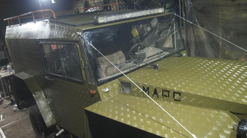

Сегодня выехал! Урааа.
Проехал немного..Полёт отличный!!  1*11
Двигатель "прёт"..Первую можно не включать на этих колёсах.))
На пятой, легко разогнал до 75 км/ч.Вообщем,пока только позитив!
Завтра поеду в дальнее путешествие,погоняю по грязи,сниму обзор машины.
Поделюсь с Вами!
Сегодня особо не снимал видео.
Вот смотрите фото!
