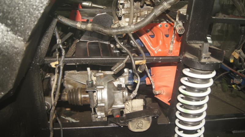

« Ответ #40 : Апреля 09, 2025, 22:39:55 pm »

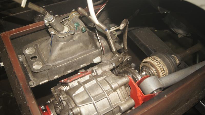

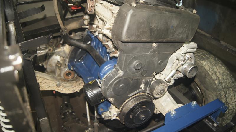

Движок встал на своё место!
 Трансмиссия собрана.
Промвал между КПП и раздаткой-стандартная,короткая "полуось ВАЗ "Калина" или им подобных..

« Ответ #45 : Апреля 16, 2025, 21:54:39 pm »
 -hi- Небольшой обзор двигателя.

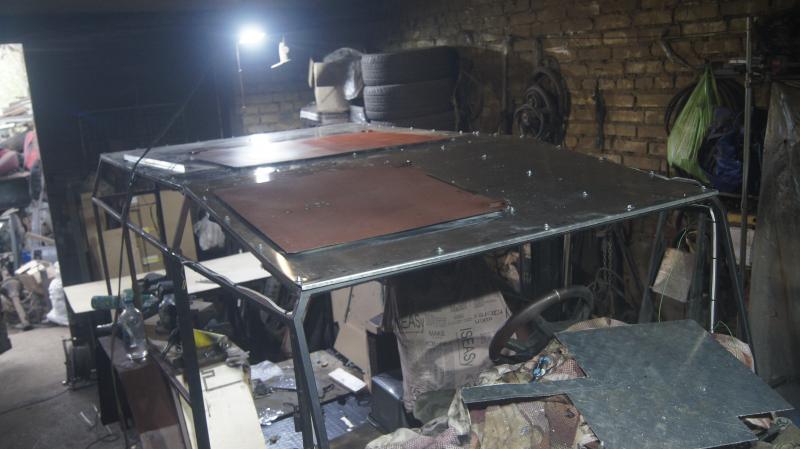

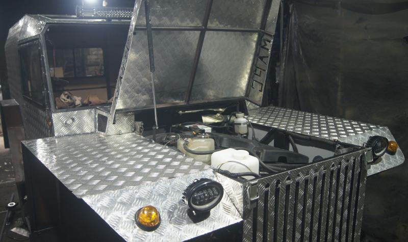

« Ответ #49 : Апреля 25, 2025, 22:43:14 pm »
 Сделал,крышу и два люка...

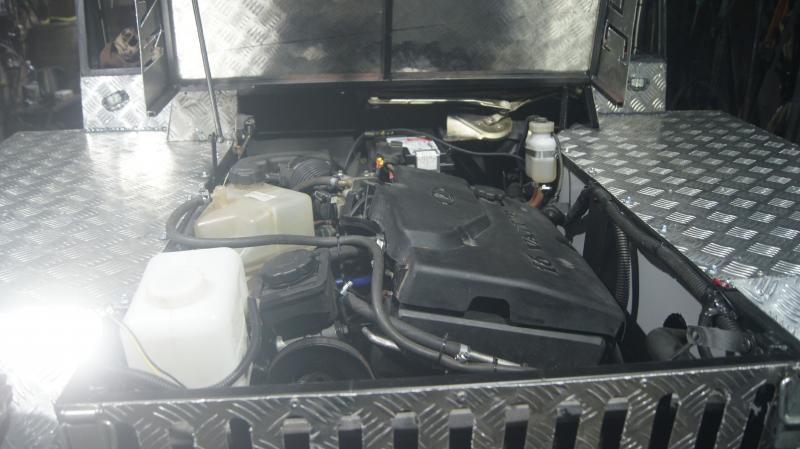

Оффлайн Евгений 103
  • Сообщений: 2081
  • Откуда: г.Витебск,Смоленск.

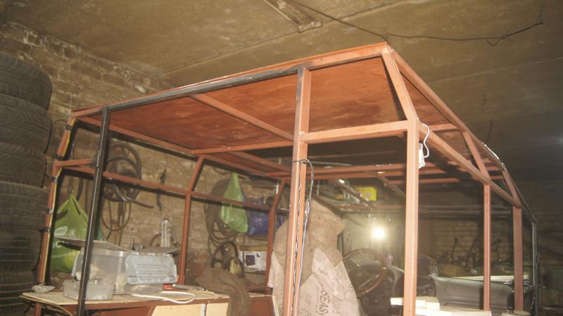

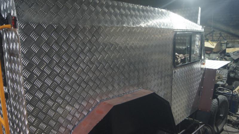

Доброго времени друзья!  -hi-
В работе по строительству,"рутина"
Обшиваю кузов вездехода,рифлёным алюминием.
    ...немного фото..

А что мы видим на крыше? Какая конструкция? Снизу вроде фанера, сверху что то блестящее...
Оффлайн Евгений 103
  • Сообщений: 2081
 Да там всё просто..На каркас приклёпываю клёпками 4.8, фанеру 4мм,естественно на герметик,затем,сверху алюминь плоский 1мм,тоже на герметик по всей плоскости.
Алюминий прижимаю саморезами "кровельными" Из нутри салона к потолку клею пеноплекс 20мм,и "карпет".
После можно ходить по крыше,играет немного,но держит.

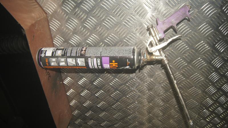

Можно поподробнее чем клеите Пеноплекс и карпет? Карпет какой используете?
Оффлайн Евгений 103
  • Сообщений: 2081
Можно поподробнее
пеноплекс,клею клей-пена.
"Карпет" самоклеющийся.
Крайний раз покупал ВБ. Убойная сила!!! прилепишь,не оторвать.  Но сноровка нужна,легко накосячить.

Евгений 103, Клей пена какая?
Оффлайн Евгений 103
  • Сообщений: 2081

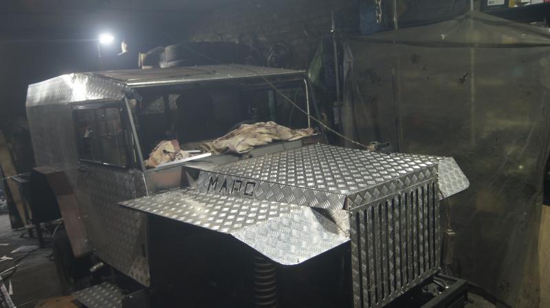

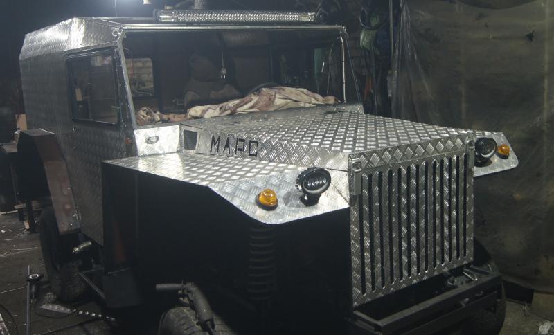

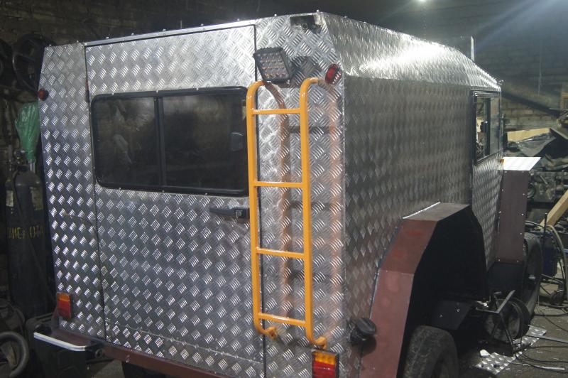

Доброго времени Друзья!  -hi-
Немного продвинулся.
Обклепал почти весь кузов,подключил свет.
Впереди покраска!
