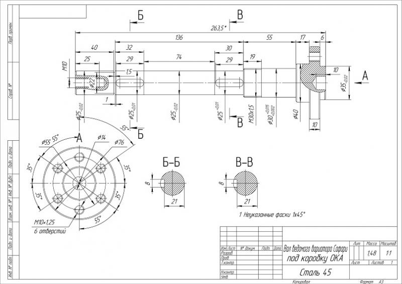

Переходник на карбюратор сюда скинуть не получилось. Выложил на другом сайте: "https://3dtoday.ru/3d-models/mechanical-parts/machines/perexodnik-na-karbyurator-lifan-15ls"
Еще добавил чертеж на вал ведомого вариатора на коробку ОКА, под заднюю ступицу 2108. Для поджатия подшипника ступицы используется корончатая гайка м30х1.5(Камаз пальца штанги реактивной). В конце вала устанавливается дополнительно подшипниковый узел UCP 205.

« Ответ #47 : Апреля 29, 2025, 12:21:26 pm »
Не нашел, где глянуть...
Вездеход 4х4 независимая подвеска
« Ответ #48 : Апреля 29, 2025, 13:42:46 pm »
Вообще то, добавлять еще одну опору валу на радиально-упорном ступичном подшипнике... - не по фен-шую! Хорошо, если все выстроилось в линеечку с первичным валом КПП, а если нет?
За рисунок спасибо, как раз такое продумываю, только для КПП ЗАЗ, на с/х технику!

Оффлайн phreaker
  • Сообщений: 15
  • Имя: Павел
  • Откуда: Киров
  • Техника: Honda Freed, ОКА
« Ответ #49 : Апреля 29, 2025, 14:11:29 pm »
Тоже на счет этого есть сомнения, уберу подшипник посмотрю без него как будет работать.
Лучше выставить опору на переднем конце соосно свободному валу в двухрядном подшипнике, например с помощью сдвигания корпуса подшипника по поперечине основания...
Еще вторая проблема - соосность первичному валу (маховик-корзина-диск сцепления....)
