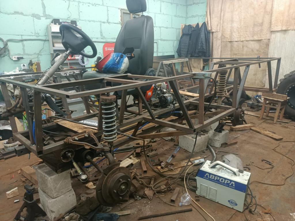

Решился создать тему своего долгостроя.
Такого плана вездеходов вроде не много(хотя я не сильно слежу за вездеходостроением), может кому будет интересно что получается.
Аппарат будет 4х4, независимая подвеска на рычагах нивы, герметичная лодка.
Колеса обдирыши КФ-97(то что смог достать в нашем регионе).
Двигатель hemen 21лс - вариатор сафари - коробка ока(ГП пока 4.1) - редуктора ваз(передаточное 4.3).
Корпус редукторов сделан на подобие СРПМ на ниву из моста ваз, только под два коротких привода.
Стойки задние ваз 2111.
Проект максимально бюджетный, делаю по вечерам после работы...
Ход подвески не маловат будет?

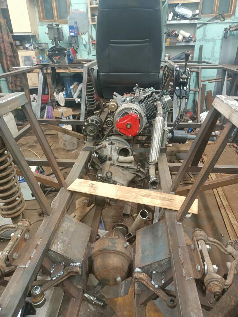

 И еще - у заднего редуктора приварены рычаги для тяг (второе фото) - надо стараться продумывать возможность тщательной покраски элементов рамы.
Маловат, но хочется сделать максимально на стандартных элементах. База вездехода 2 метра, думаю хватит.
В данный момент раму разобрал, для проварки и обварки лодки. Место где приварены рычаги будет внутри лодки.

 Ведомый на КПП как закреплен?

Я извиняюсь, как в таком "порядке"работать?

Если он лодка то  почти все видимое рамное железо никчемно .
Стоит плита с полноценным сцеплением. Вал на подшипнике задней ступицы 2108 +  доп опора вконце вала. Вариатор изначально поджат и ремень натянут, для движения на холостых.
Как качество? Где брал (можно в личку)?

В смысле лишка, или наоборот мало?
Конечно лишнего . На лодке 20 профиль излишество . Есть тут птичка  частично состоящая из несокрушимых орехов . При попытке деформировать подобное десятым швеллером , гнется швеллер .
Канитель крушила бывалочи торосы что на прежних рамы лопались и мосты вырывало , на ней нет ничего толще 2мм  и балок больше 20 профиля . Да и вообще по сопромути обычная бочка из 0.8 выдерживает на кручение больше чем двадцатый двутавр а на сжатие больше чем консольный тавр на изгиб . Просто ее надо правильно поставить .

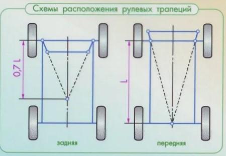

phreaker,  переднее рулевое,не правильно!  -hi-
Сошки поворотные надо на зад делать как в "НИВЕ"..если так оставить выворот колёс будет "не правильный"
внутренние колесо будет ехать по большому кругу,а внешнее,по маленькому!  ::cray:::
Ну и проще можно сделать заднюю подвеску..просто мост "Нива" задний на реактивных заводских тягах.
Смотри тему "МАРС 5",там я так делал!
Тут как раз очень много проблем вылезло. Вездеход среднемоторный, если родное рулевое с нивы ставить, то придётся использовать угловые редуктора, чтобы руль вперед вынести. Свою рейку с гуром не смог вперед поставить(будет мешаться) + тяги рулевые получаются очень короткие. По итогу установил рейку вперед и максимально разогнул сошки. Задний мост не соответствует задумке, чтобы была герметичная лодка и у меня заужена спереди ширина моста примерно на 15 см за счет установки двух коротких приводов.
угол аккермана точно не нормальный.
Вот посмотри делал такой привод на одном своём проекте..Очень даже не плохо работал...
Переставляй рейку на зад,углы сошек,будут правильными!
