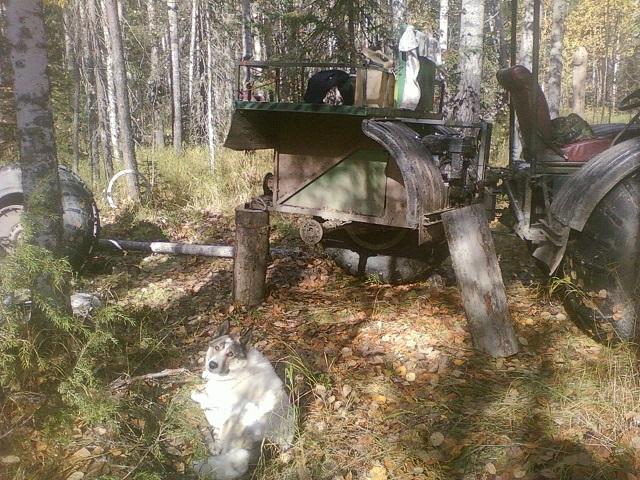

« Ответ #150 : Января 29, 2026, 23:24:36 pm »
Какие будут мнения, соображения? Реальный опыт использования категорически приветствуется
Был такой опыт на первой переломке. Диски были бескамерные, а шины, оказалось, использовать в б/к варианте нельзя. Пришлось в кразовские покрышки запихать камеры, под 16 кг! весом! с латками. Держать давление миниум 0,15 атм, это если один, и больше давление если с грузом. Долго выбирал место сверления под вентиль, вроде угадал. Поскольку ненакаченная камера тонула в конусах, то вентиль удлинил шлангом с хомутами, оставив конец с золотником наруже. Это и спасало (два раза), когда "проморгал" давление) вентиль от вырывания- его сдергивало. Разбирал колесо, брал шланг из ЗП (родной исчезал), собирал, качал... и вперёд.
Почему давления в камере для б/к диска было приемлимо? Покрышки хоть и кразовские, но почему-то малой размерности по диаметру, 1,17м чтоль, а камеры видимо раздутые.
Пошёл дальше двигать эту "идею". Во второй переломке в шины ИДп-284 запихнул (по дешивизне) камеры от урал высокого, ОИ-25. Как ей там жилось, сморщенной, не знаю. Но первый раз спустило колесо лет так через пять... и от солнышка потрескалась резина у вентиля. Но , справедливости ради, диск был уже "бочка".
Это всё от желания ехать, не идти пёхом. Переломки по нынешним меркам наилегчайшие.  :)
Бескамерки лучше.
