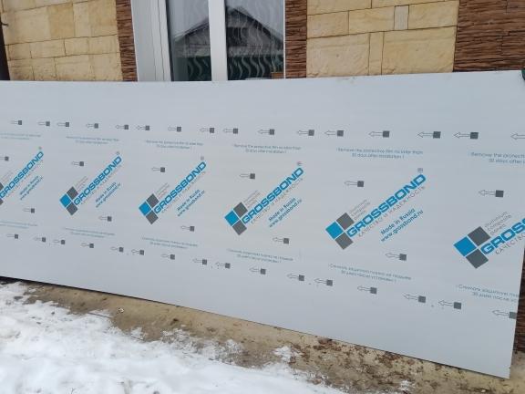

Лист алюкобонда 1,22 х 4,0 стал стоить почти 15 т. р.  ::shocked::: Нужно три листа. Отсюда вопрос - чем еще можно обшить, что бы прочно и практично? И дешевле.
Бакелитовая фанера ?

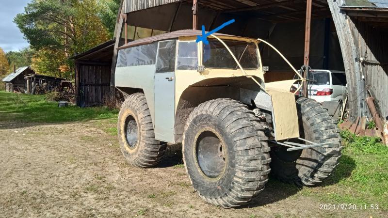

Тalgat-53, тебе же летний вариант нужен. Мне понравилось на Шустрике-3 круговой пояс из монолитного поликарбоната. Всё кругом видно.  Толщина у меня 0,8 , брал лист на ветровое для снежика. Девять лет уже стоит, гнется когда под ветками проезжаю, не ломается. От заклеп тоже не лопается. Может быть первый поликарбонат крепче делали? У меня так. Зачем 3мм? Форточки сделаны из него же. На рояльной петле. Три двери по 5кг веса на дверных навесах, снимаются за две секунды, ставятся за полминуты. Когда тепло на улице, то их снимаю.

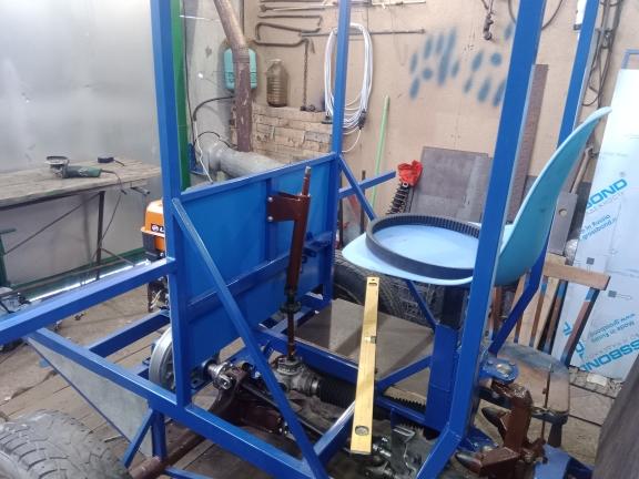

 Процесс идет

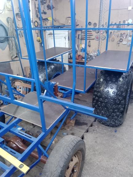

 Полы, лавки

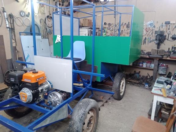

 Фирма предложила некондицию по 7 р/лист 4,0х1,5 - купил два листа. Такой
 Оставался кусок с "Крабика", плюс окна с поликарбоната - раскроил, вполне хватает.
 Было только три цвета: белый, зеленый, черный - взял зеленый.
Сообщение понравилось: Adler

« Ответ #236 : Февраля 15, 2025, 01:59:09 am »
 Начал обшивать

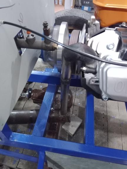

 Сделал глушитель из кардана ВАЗ, получилось удачно, мотор работает громче выхлопа.

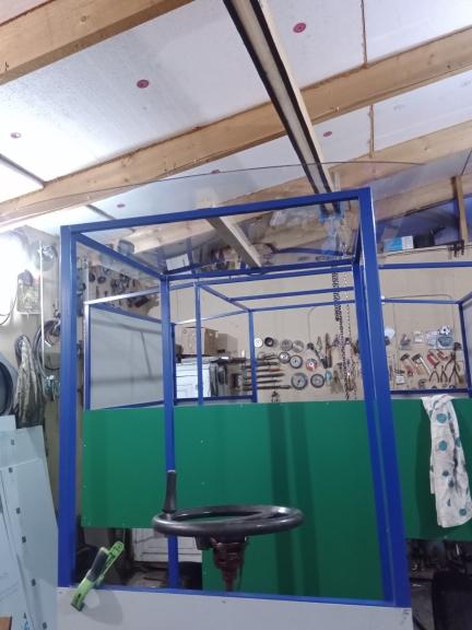

 Поликарбонат 3 мм

А голову не напечет летом?)
