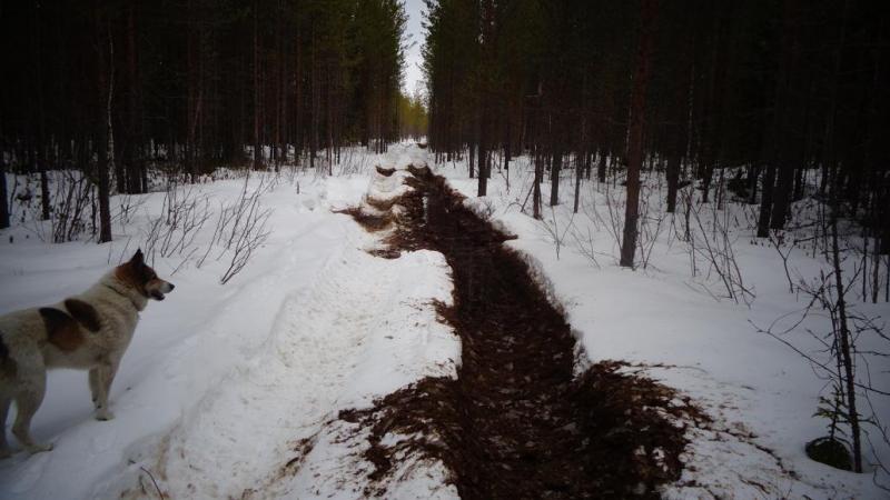

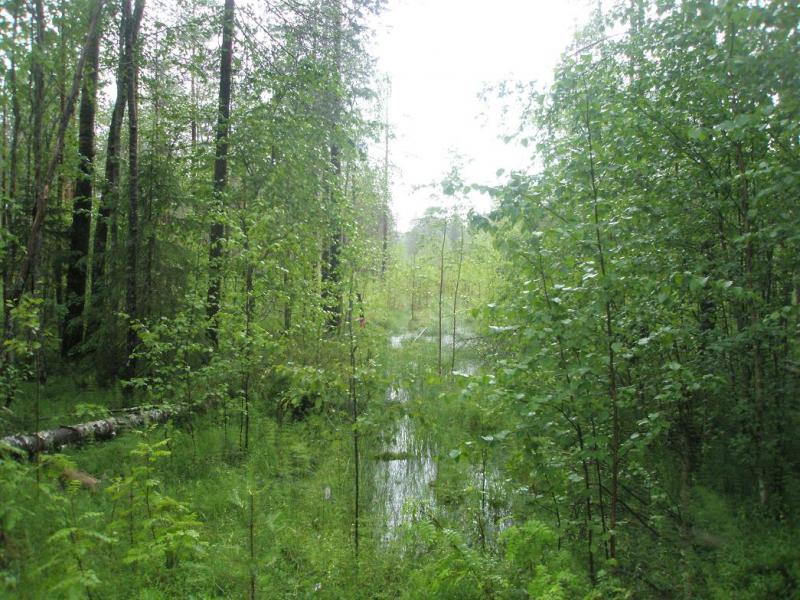

В целом же согласен с Samstan. Если на пути много лесовозных разбитых дорог, то там преимуществом будет обладать узкая высокая шина, по сравнению с более широкой шиной такого же объема.
Так, но не всегда. Поясню.Клиренс важнее.  Колея, в классическом понимании, большинства рассейских лесовозов 2м+-. Это расстояние по центрам. Если вездеход, проектируемый [bТalgat-53][/b] попал всеми колёсами в эту колею, то он уже не в габарите или около него . Ширина колёс 600? Не такой везд задумывается, шириной меньше. Значит он пойдёт скорее всего одним колесом(одной стороной) по колее, а второй- по бровке. Широкое колесо нисколько не хуже.
Лесовозники тоже себе не враги и набивают новый след в разрез колей. Широким колесом гораздо легче держаться по этим гребням, чем узкому. Условно: узкое ОИ-25, широкое Ви-203.
Другое дело когда зимники многократно "измяты" на проминке под зиму гусеничниками- по сути одна большая канава, в которой и широкому не сладко, а узкому ещё того жуже.
Тут конечно нужен протектор по-зубастее, а то замылит.
Ничего долговечного нет и колеи по прошедствии  лет 5 затянет растительностью.. и опять широкое колесо в выигрыше по слабому "ковру".
Да, в загашнике нет десятка вездеходов, но есть реальный пробег начиная с урал широких 1тыс км+,, потом кразов 1 т.км+, и ураганов ранее 2,5т.км и сейчас 3 т.км.+ Вижу только положительный момент.
Но если не впираться в одни только колеи,  есть и болота и хуже болот места- предболотья, рецепта универсального нет. имхо
Фотки для разрядки  :), есть мои ютубные ролики дорог лесных, но как достать?
Сообщение понравилось: Adler, Тalgat-53, Oleg 54
