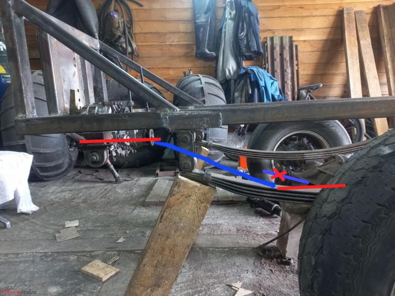

« Ответ #47 : Августа 17, 2024, 14:46:35 pm »
Решил поставить так

Оффлайн user41
  • Сообщений: 273
  • Откуда: Кострома
  • Техника: 4х4
« Ответ #50 : Августа 21, 2024, 14:57:47 pm »
Будут какие-то замечания?
Всегда считал, что крестовины кардана должны быть расположены под одним углом, хвостовик моста подвернуть надо, чтобы был параллелен хвостовику раздатки. Или раздатку тогда крутить.
Сообщение понравилось: SLOW, kot 03

« Ответ #51 : Августа 22, 2024, 11:27:10 am »
по науке да, на самоделках, особенно тихоходных по барабану. на том же самом уазике РК и мосты, особенно передний ну никак не параллельны...
Оффлайн solomon
  • Сообщений: 851
  • Имя: Игорь
« Ответ #52 : Августа 22, 2024, 11:35:32 am »
Поэтому там и разбивает флянцы и крестовины. Z- образную схему нужно делать здесь, правильно user41 пишет.
  • Сообщений: 4678
« Ответ #53 : Августа 22, 2024, 18:46:00 pm »
Конечно, будут, даже есть и большие!
Карданный шарнир передает кр.момент неравномерно, до углов между осями валов до 22...24 градусов - терпимо, а больше -НИЗЗЯ!
Кроме вибрации там еще паразитные нагрузки на вилки, крестовину и опоры валов возникают, причем, пульсирующие и знакопеременные.
При таком согласовании кинематики подвески и карданной передачи всё будет весьма грустно.
И самое главное, раздатка ВАЗ штатно держит момент до 40 кГм  (400 Нм). Я не нашел в теме характеристики силового агрегата..., но так думаю, если японский, то хана придет нивкиной раздатке после КПП от переднеприводника. Потом не говори, что РК ВАЗ-21213 -"слабая", просто сдуру можно и БелАЗовское железо сломать.
Совет: опусти раздатку и пр. почти до мостов, выпрями карданы и лучше совмести их траектории с подвесками. А еще лучше, убери рессоры, тем более, что они жесткие и короткоходные с такой рамой (При полном ходе подвески УАЗ-469 рессоры выгибаются вверх, поэтому рама - горбатая в местах работы подвески), и бесполезные с такой компоновкой.
Сообщение понравилось: Alekceй

« Ответ #54 : Августа 22, 2024, 19:15:22 pm »
Двс сузуки кей 0,7л 68 лс к6а + акпп. Я думаю рк должно хватить. Для меня важно добиться более менее плавного хода по кочкарнику, по этому рессоры.
« Последнее редактирование: Августа 22, 2024, 19:20:49 pm от Karabas »

« Ответ #55 : Августа 22, 2024, 19:43:14 pm »
Дай Бог!
Усиленные валы ЖЮ-153 и увеличенные фланцы под карданы УАЗ (у них ход компенсаторов вдвое больше ВАЗовских), ЖЮ-088-310 - тебе в помощь:
https://xn--c1afyii5e.xn--p1ai/products/category/4650179

« Ответ #56 : Августа 22, 2024, 19:53:10 pm »
Дай Бог!
Все уже лежит в корзине и ждёт заказа ;)

« Ответ #57 : Сентября 05, 2024, 05:32:34 am »
Отпустил рк на 10 см. Заказал фланцы и усиленный вал на задний мост от Юрича. Ждём.
Посоветуйте набор комплектующих для ГОРУ.

« Ответ #59 : Сентября 05, 2024, 08:37:04 am »
Ось шкворня проходит по крестовине или дальше? По-хорошему, в центр кардана нужно ее упирать. И ось морковки и раздатки должна быть параллельна, при z-образной схеме кардана. Он и так в двух плоскостях будет работать, тяжело крестовинам.
