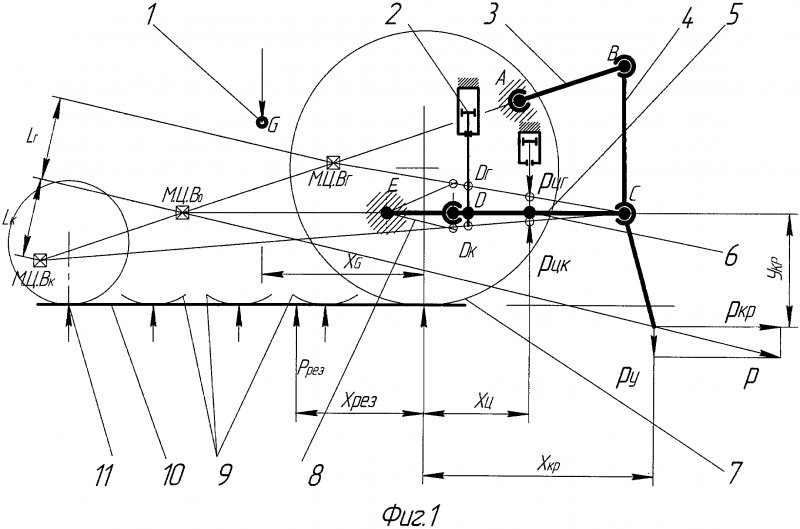

« Ответ #126 : Января 21, 2023, 00:44:51 am »
Это схема для ГСВ
« Последнее редактирование: Января 25, 2023, 21:41:55 pm от Leon10010 »

Небольшой тракторок недопривод.
« Ответ #127 : Января 21, 2023, 08:15:39 am »
А поподробнее!? Может, саму статью выложишь? Я кинематикой подвески увлекался больше 40 лет назад... А тут еще сложнее!
в инете есть информация, это первая попавшаяся картинка, основной смысл,что нижние рычаги должны крепиться в точке на оси заднего моста или ниже, при работе они должны быть параллельны земле, ну и точка схождения линий нижних рычагов и центральной тяги должна быть в районе передней оси, при этом хождение орудия в земле должно осуществляться вертикально, а не по радиусу, ну это как с рычагам  независимой подвески))
