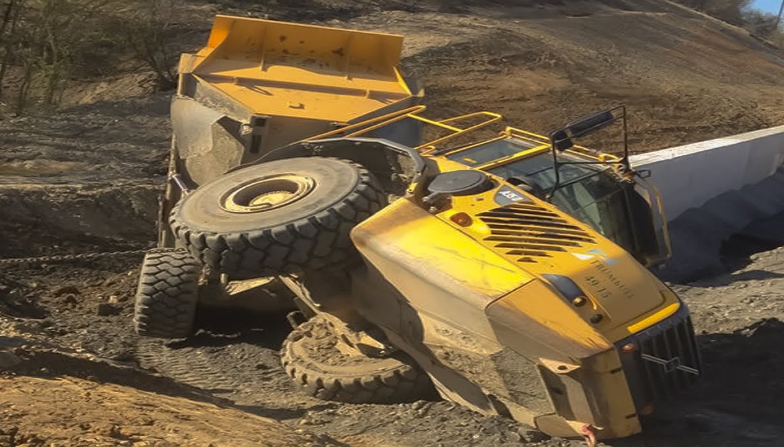

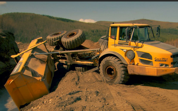

Начерти увидишь,
Ни один чертеж не умеет отображать возможную работу техники  ее повадки , особенности и тактические характеристики . Над построением 3д графики  безуспешно бьются ведущие фирмы всего мира . Самсан всех победил освоив лектронный кульман с импортными калькуляторами . Говорит начерти и все увидишь . А оказывается не все .
Почему то  его вольво слушать не желает а то он готов всем советовать чертить , но все почему то уже начертились и пробуют в деле на макетах и манекенах .
Ещё как умеет. Особенно 3D, многое видно что в реальности и не разглядишь, в реальности лишнее не скроешь как в 3D

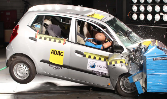

Корпорация General Motors отзывает еще 824 000 автомобилей из-за проблем с замком зажигания, передает  агентство Ассошиэйтед Пресс со ссылкой на заявление компании. Ранее сообщалось об отзыве 1,6 миллиона автомобилей из-за неисправности с зажиганием, которая, по официальным данным, стала причиной 12 смертей.
Там банально ЧФ . На брелок всякую хню вешали которая болталась бестолку или для понтов . Из за 12 тупых шкур два миллиона машин грохнуть . Посчитай какой процент смертности  на единицу а не прикидывайся идиотом . Фактор блин нашел . Если бы у них был жмур на каждую пятидесатую вот был бы фактор в 100 000 трупов как у тебя .

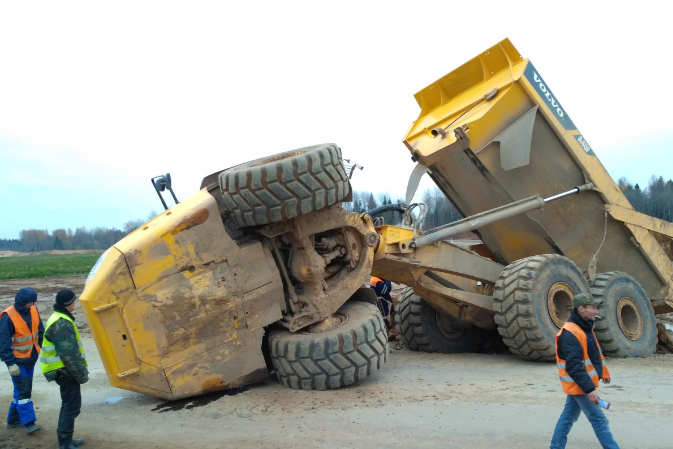

Конечно.
На башенных кранах (спец техника ) работают дефки и если бы каждый десятый падал по их косякам при невключении головы , а конструктор говорил еще будут падать , что ет означает ? Причина человеческий фактор ?
