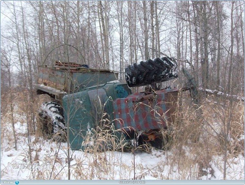

Все же считаю что проходимость обычной переломки с 2мя степенями выше.
Выше проходимость только на относительно ровном и довольно жидком болоте,по канавам кочкам и ямам,часто бывает у неё так, как на фото выше,а в глубоких болотных чильмах,да с хорошим протектором на шинах,полная переломка едет лучше чем переломка с одной степенью свободы,вот всё и приемущество полной переломки.много ли будет езды по глубоким топким болотам? в основном ездим по относительно твёрдой дороге,с подвеской вездеход едет раза в 2-3 быстрее чем вездеход без подвески.
