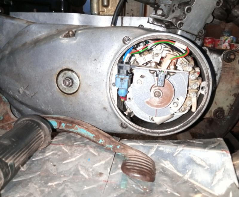

Вопрос знающим, дайте совет! Есть три двигателя, один с планеты тройки с воздушным охлаждением и магнето полностью исправный, второй мёртвый мотор инвалидки на котором есть венец под стартер, третий с форума, тоже вроде бы с инвалидки разукомплектованый!
Вопрос №1. Различаются ли коленчатые валы на планете 3 и инвалидомоторах?
Вопрос № 2. Как лучше собрать, чтобы был стартер на моторе?
Вопрос № 3. На инвалидомотор можно вместо контактов на зажигание примудрить что-то другое, если нет, то от чего туда поставить контакты?

КВ разные со стороны генератора, соответственно для стартера надо КВ с СЗДешного.
я поставил бесконтактное зажигание с датчиком холла и коммутатором от ВАЗ-2109, даже на убитой поршневой двигатель заработал совсем по другому.
готовое преобреталось? Подойдёт для СЗД?
Целиком от Восхода, Минска.
все самодельное

vovchara, 1-Коленвалы на П3 и СЗД разные.
2-Собирать на базе мотора инвалидки.
3-ставь ИЖ контакты=они самые надёжные.
Увовочка, зажигание стоит на ИЖП.
Я порыл просторы интернета, на сзд тоже можно примудрить такую схему
