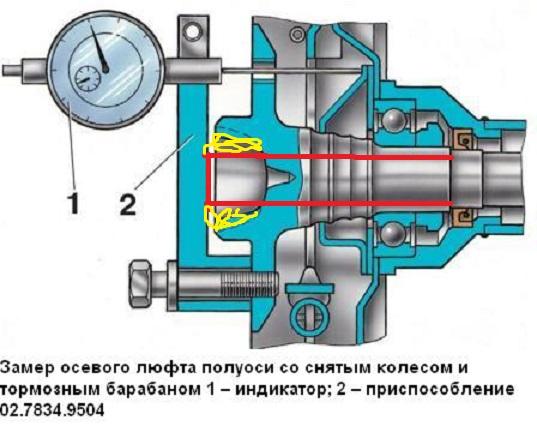

« Ответ #81 : Июня 01, 2022, 22:41:47 pm »
А если вот так?
Трицикл на колёсах ои-25
« Ответ #82 : Июня 01, 2022, 22:44:13 pm »
А если вот так?
Красным цветом сделано неверно . надо чтоб на звезду усилие шло , а не сбрасывало с нее .

На этой полуоси шлиц на 21, а самое толстые место на ней 20мм ::undecided:::
« Ответ #90 : Июня 02, 2022, 21:39:53 pm »
Просто порезали, забили кувалдой тело в тело и обварили лбшкой)
Если по кругу то негодится . Привари вертолетик . Вертолетик не подводил меня ни разу .

Полу вертолет на торцевую плоскость тут видно
« Ответ #94 : Июня 02, 2022, 22:18:16 pm »
Сварка и сектора поверхностного перенапряжения каленых , кованных валов .(по секрету скажу и чугунных  ) Вдоль поперечного косого реза две зоны полностью красные не пометил . Структура металла рвано зернистая по обе стороны от шва .
Можно соединять разрезной втулкой (аля драная кристаллическая шпонка с доп мясом по наружке ) Говорят гут , но токарка нужна .
« Ответ #98 : Июня 03, 2022, 01:33:15 am »
вариант
Конусная посадка ?Встречал , но возможности такой нет и не будет . И вряд ли кто конус может приделать на 80 процентов прилегания . ::shy::: даже на сверле .
