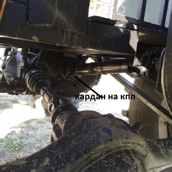

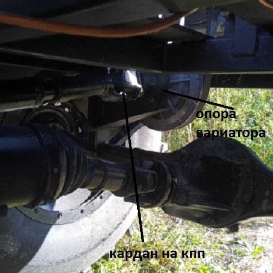

Да ,фото не могу вставить,там правдо всё закрыто но понять можно.
Из той же серии.
Раз уж речь о передаче вращения с вариатора (ведомого) на кпп модели 08 и подобных.
Но взято с вологодского аппарата соседа, как пример возможной передачи момента кр.
Не, ну что за приемчики: переворачивать мосты, а здесь уже и коробку!?  0*)

« Ответ #189 : Сентября 11, 2024, 19:02:07 pm »
Речь не про обратное вращение..., на фото коробка перевернута вверх ногами.

« Ответ #192 : Октября 16, 2024, 23:43:27 pm »
Я не заметил, да вверх ногами кпп это не разу невстречал.
