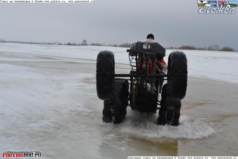

« Ответ #27 : Февраля 17, 2022, 14:52:39 pm »
Вот на видео видно , как и при каких обстоятельствах подымается переднее колесо .
При движении водитель стоит на задней оси .
В болотине бревно поперёк лежало , зацепился .

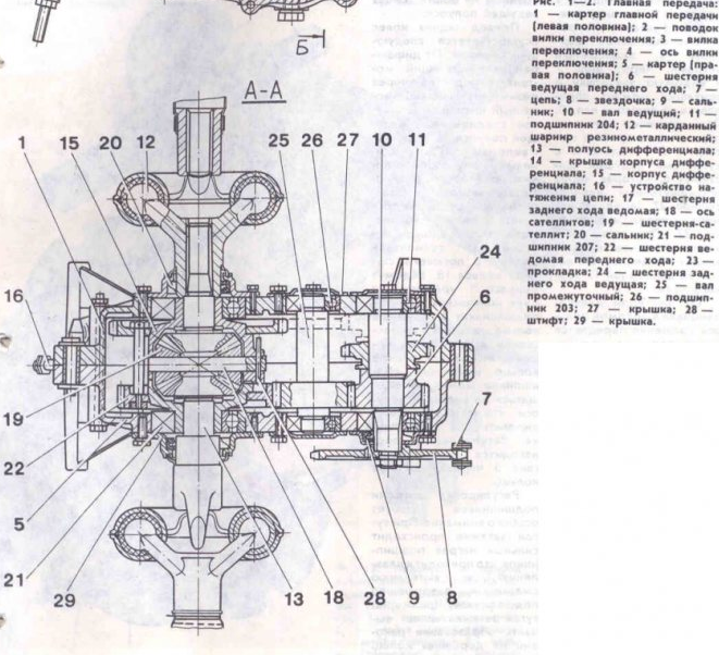

Подскажите, на Рр МУРАВЬЯ, на пром вал Обязательно ли ставить конический подшипник или можно использовать шариковый 203-й?
« Последнее редактирование: Февраля 27, 2022, 19:08:43 pm от vovchara »
Трицикл на колёсах ои-25
« Ответ #35 : Февраля 27, 2022, 19:18:22 pm »
Это про какой промвал?
« Ответ #36 : Февраля 27, 2022, 19:34:27 pm »
В РР стоят шариковые 203-204-207.
Оффлайн vovchara
  • Сообщений: 686
  • Откуда: Томская область
« Ответ #37 : Февраля 27, 2022, 19:35:43 pm »
Это да, в моём редукторе на пром валу стоял конический подшипник
« Ответ #38 : Февраля 27, 2022, 20:09:07 pm »
Конический подшипник предполагает упоры с разных сторон. Если есть по размеру, лучше роликовый не разборный - ресурс значительно выше.
« Ответ #39 : Февраля 27, 2022, 20:11:46 pm »
Позиция 26  подшипник203
