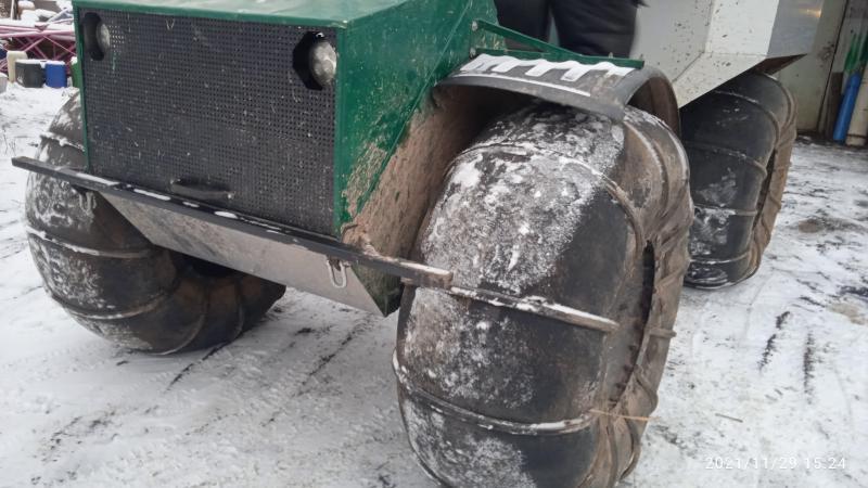

« Ответ #149 : Декабря 17, 2021, 22:40:39 pm »
Если, вот как на фото, камеры ощутимо накачаны, то ремни поперек кое-как, но работают типа грунтозацепами. А если спустить в плюшку, то эти ремни будут как ветки под лысым колесом, или еще хуже, как иголки в подшипнике...пока не натянутся.
причем половина каждого ремня не работает, так и ездят зайцами на колесе, еще и крепления ремня к диску...всё масса!
От бедности, да, выход. Но мы то ищем более грамотное решение. Надо приварные (приклеенные) шипы пробовать.
Еще соображение. Думаю, не стоит стремиться к развитым грунтозацепам большой площади. У нас не трактор, вдавливать такие в грунт нечем. Думаю, шерпы по большей части, на вершинах своих зубов ездят, не поверю, что без грохота.
Пневматики с аккуратными шипами, как ни странно, показывают лучшую проходимость по слабым грунтам, чем шестеренки и ободрыши с гигантскими пеньками от грузового протектора.
