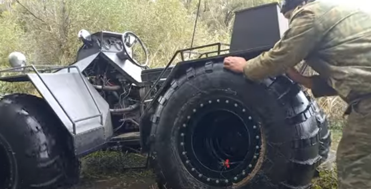

Николай! Я выше вот про это и писал... А образный рычаг вершиной к раме, основанием к мосту, и панара обезательно, короче как на картинке у думпера
Я наверно тебя неправильно понял,вроде разговор был А сверху и плюс нижние рычаги,это я всё знаю,просто был опыт прислюнить заднюю балку 08 к мосту уаз  намертво,чета не прокатило,переделал на А рычаг,тогда я был полный ноль в трансмиссии ::cheesy::: ;).
Вездеход Шаткий.
« Ответ #163 : Декабря 07, 2021, 18:47:59 pm »
Подвеска как у того монстра типа зависимая подвеска с дышлом, такие на заре 20 века много где применялись. Можешь и такую сделать, тяга поперечная обязательна если на пружинах, а не на рессоре поперечной.

Не судите строго,каждый с ума по своему сходит ,лишь бы толк был!
Вездеход Шаткий.
« Ответ #166 : Декабря 16, 2021, 07:07:28 am »
Дядь Коль , а чо его от бокового смещения удерживает ?

Пока только поворотный кулак ,на первый вид кажется слабовато ,гранату во внутрь ещё вставлю и стяну и если стойки будут по бокам, под углом, думаю  они немного разгрузят боковую нагрузку.Это всё пока эксперимент,если что порежу,без проблем переделаю на другую я и не думал, что меня занесёт в сторону с этой подвеской ::cheesy:::.

А разве нижний А-образный рычаг не так же будет работать?
Вездеход Шаткий.
« Ответ #172 : Декабря 16, 2021, 14:59:09 pm »
Вот эта, разве не тоже самое?
Вездеход Шаткий.
« Ответ #173 : Декабря 16, 2021, 23:35:42 pm »
Думаю А рычаг не прокатит,а вот если к Д рычагу приделать ступицу,то да ::cheesy:::!
А если качалку зафиксировать к раме то получится простая, зависимая подвеска заднего моста ::cheesy:::!
У меня принцип переломки получился,только не на поворотном кулаке, а на обычной ступице,может я не прав конечно ;).
А это вообще не о чём подвеска,ходов нет,только за счёт гладкого днища на скорости неровности проскакивать ::cheesy:::!

Дядь Коль . Мне ходы подвески ограничивают цепи и упоры . А знаешь зачем ?
Вездеход Шаткий.
« Ответ #175 : Декабря 16, 2021, 23:43:54 pm »
Чтоб перекрута не было ::thinking:::.
Вездеход Шаткий.
« Ответ #176 : Декабря 16, 2021, 23:51:00 pm »
Так у меня то задний мост может крутится, что против, что по часовой стрелке на 360 градусов,то есть получается шаговый мост,вот застрял я ни в перёд ни назад,даю газа и у меня не полурама переворачивается а мост,вынося заднюю часть из колеи ::omg::: ::cheesy::: ;)!

« Ответ #178 : Декабря 17, 2021, 00:03:10 am »
Знакомая картинка ?
Вездеход Шаткий.
« Ответ #179 : Декабря 17, 2021, 00:13:30 am »
Знакомая картинка ?
Межколёсные блокировки не допустят такого,а ещё надо крылья делать не к раме а на мост как на мтз впереди.
