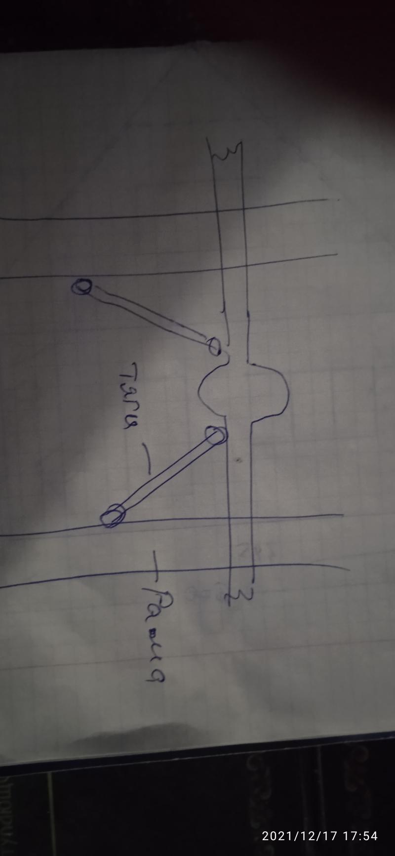

Николай! Стойки не удержат от бокового смещения, от сюда следует, что ступицу или раздолбит, или отломит! Да стойки все равно не дают ход больше 23 см, зачем это все!!! Уши стандартные на стойках сразу отмолет, Наде опять шс внедрять, нужно что то типа панары, где то видел, вместо панары два рычага от рамы к середине моста, через маленький маятник, не знаю как называется..., но мост относительно рамы не утягивает!!!

« Ответ #185 : Декабря 17, 2021, 17:15:22 pm »
Усечённый конус это будет, можно назвать обратный усеченный конус.
я имел в виду вот так, в место панары
Вездеход Шаткий.
« Ответ #186 : Декабря 17, 2021, 19:55:45 pm »
[/img]
Я не понял. А я вот

« Ответ #187 : Декабря 17, 2021, 20:00:11 pm »

« Ответ #188 : Декабря 17, 2021, 20:18:02 pm »
Да да именно так, при этом механизме мост в бок не тягает, как при панаре!
