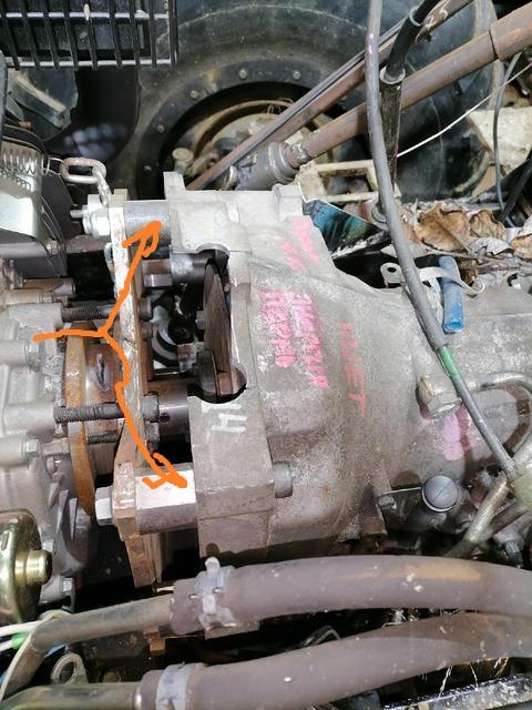

не хочу  накаркать, может и поможет но есть вариант что хруснет в другом месте. Фото не моё. С заводскими демферными пластинами в таком виде приезжали 3 раза.
Не вареными естевственно а лопнутыми

    Юрий, можно эскизик соединения мотора с коробкой?  -hi-
 Что то я бублики и грибки быстро не представляю. Старый стал.
 Может, переходник не точно сделан?

Мне думается, что проблема в центровке КПП. На  четырёх грибках-проставках 27мм высотой как можно установить кпп без смещения? Соединение вала двигателя и мембраны выточено за одну установку, значит там нет несоосности, но когда ты устанавливаешь КПП на через эти проставки, то под силой тяжести она сдвинется, хоть  на доли мм, но сдвинется или "просядет". И эту просадка останется при затяжке болтов.  А потом на оборотах переменная сила (потому как есть какой-то натяг)  начинает действовать на болты переходника, переходник и мембрану. Там меньший диаметр крепления и тоньше.
  Как отцентрировать? Может быть можно проточить посадочное кольцо по грибкам. Их надо обязательно приварить к плите намертво. Плита же проточена по посадочному двигателя, а не просто прикручена на четыре болта?  Я бы снял двигатель с кпп, положил в сборе с Кпп вертикально , болты бублика затянуты , а крепления КПП ослаблены и покрутил вал двигателя стартером. Будет или нет "гулять" КПП по грибкам? По идее она должна в таком положении выбрать самое "удобное" для себя место.  И вот тут надо или посадить её на коксы на грибки ( их сделать продолговатыми, т.к. рядом еще надо просверлить отверствие для коксы) или сделать сплошную посадочную и приварить её к плите. Или сделать коксы там, где проходят болты. Коксы будут трубками на двенадцать при болтах на 8мм.
    Но в условиях гаража удобней сделать коксы отдельно стоящими. После того, как покрутил коленвал и отцентрировалась КПП, её притянуть к плите болтами , потом просверлить отверствия под коксы, пройти их разверткой и забить коксы. Так она не сдвинется больше ни куда при установке.

Забыл фотку вставить . Вот это крепление к грибкам-проставкам у меня вызывает сомнение. И такое ещё соображение: может укоротить вал выходной коленвала? Если этот двигатель будет работать с АКПП, то имеет смысл. И если на выход ставить кардан, то зачем такая консоль? Чем ближе к подшипнику, тем лучше.
« Последнее редактирование: Ноября 06, 2021, 09:16:44 am от Лесник-61 »

Да уж.. Какая тут соосность и параллельность на бубликах. . Так и будет ломаться...  Юрий, делай полноценный "колокол" за один присест. С направляющими втулками и правильной сверловкой на координатном столе.
