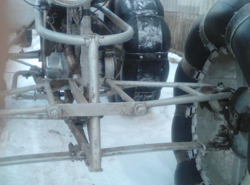

« Ответ #215 : Ноября 07, 2021, 00:27:21 am »
Чот не понял . Малый вес говно полное ? Надо оси грузить ведущие ?
Да. Когда снег тяжелый, рыхлый то я на заднеприводных в кузовок груз кидал и ехал. Или просто на задний чулок болванку хорошую вешал чугунную. Передок чуть ли не по воздуху шёл.  ::crazy:::  А дрова возил из леса - так аппарат тяжело идет,  до леса.   Прицеп автомобильный обычный накидаешь, чтоб на дышло груз давил- и поехал. Вот на этом тягал. И за волками на нем же гонялся. Две колеи, лучше трешки намного идет, и всегда полный контакт всех колес. Подвеска рессорная передняя , но на балансире.
Фогельваген 2
« Ответ #216 : Ноября 07, 2021, 01:12:05 am »
На толкался я такие вдоволь . Даже из вертолетов собранные . Хорошо едут но до 0.4 м . И там где на беговых лыжах ходок . В Пожве их пропасть сколько было  У нас забраковалась данная схема . Не едет "ни в горку ни с горки" пословица местная  ::cheesy::: .
