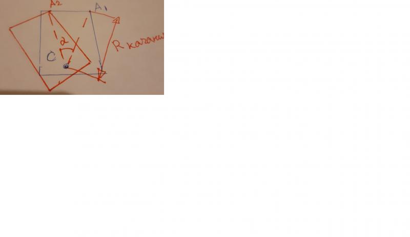

SLOW, Сергей, может я не допонял, нарисовал бы ты как ни будь свои мысли, потому как я сам всю голове изломал этой гофрой
Так, Вячеслав, я попробовал что то нарисовать - буду постепенно излагать свои мысли.
Для начала вводные - модель на которой мы будем рассчитывать
итак мы имеем два "бруска" расположенных примерно на 400мм (расстояние A-A1)
они соединены узлом перелома (расположен внизу) в нем возможен поворот и качание.
Угол качания полурам альфа ограничен. Я пока предполагал его равным 30 градусам
полурамы соеденены тканью, закрепленной на концах брусков,
для начала я решил рассмотреть потребную ширину полоски ткани чтобы полурамы могли скручиваться на угол альфа (пока взял его равным 30 градусов).
основной размер который нам нужен - расстояние от узла перелома (C) до верхнего угла рамы A, а точнее проекцию этого расстония на плоскость (вид спереди \ сзади).
на рисунке обозначено как радиус качания. Пока предлагаю взять его равным 1700мм.
На первом этапе предлагаю расситать боковое скручивание. Поворот в одной плоскости мы сможем посчитать позже (и он вряд ли будет более требователен к ширине руквава соединяющего полурамы).
В самом экстремальном случае мы должны взять поворот + скручивание (диагональ) за потребную ширину рукава ткани.
 Зачем я трачу на это время - не оценив рельной потребную ширину полоски ткани - не придумать как ее беречь от провисания.
  • Сообщений: 4167
Переломка заднемоторная
« Ответ #96 : Февраля 25, 2022, 00:47:45 am »
Посмотрим на вид сзади:
Синим показана полурама стоящая вертикально и узел перелома C, красным - полурама в диагонали,
альфа - максимальный угол допускаемый конструкцией (дальше не пустит ткань)
тут видно как измеряется радиус качания
я принял альфу равную 30 градусов
радиус качания 1700мм
тогда расстояние A1 - А2  (или катет треугольника со следующего поста) будет равен 850мм
  • Сообщений: 4167
« Ответ #97 : Февраля 25, 2022, 00:55:10 am »
Посмотрим на картину сверху:
Тут смещение рамы от диагонали это A1 - А2 (ранее мы ее определили как 850мм)
Ширина "гармошки" без диагонали (минимальная) А-А1 (мы ее принимали равной 400мм)
Ширина гармошки максимальная А2 - А - гипотенуза этого треугольника получается 940мм  т.е. нам необхоим запас на провисание в 540мм
Вид сверху я рисовал раньше - он совершенно не в масштабе - это правильный вид сверху при скручивании не на 30 а на ... 10 градусов (ну наверное)

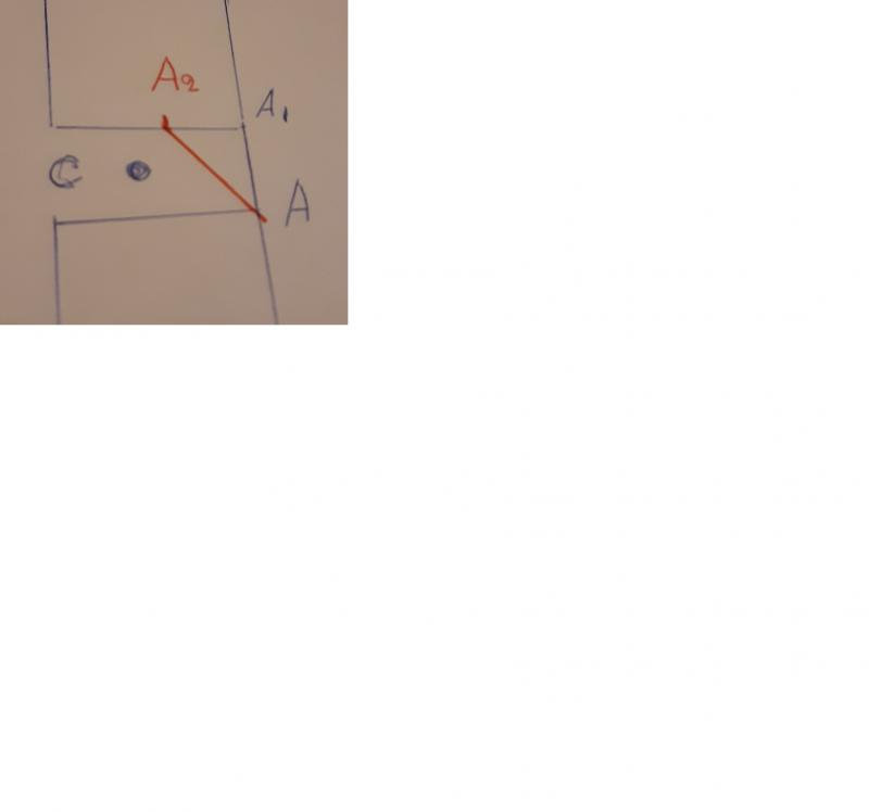

« Ответ #98 : Февраля 25, 2022, 00:55:52 am »
SLOW, Рисуй пиши, в приципе я твое предложение рассматриваю, не провисание ткани нужно, для ее сохранения, чтобы не порвало водой или снегом, но мне кажется что даже с одним элементом не получится, хотя может я ошибаюсь
  • Сообщений: 4167

« Ответ #99 : Февраля 25, 2022, 01:10:21 am »
Следующий шаг - посчитать сколько ширины нужно для чистого поворота без диагонали.
если взять ширину корпуса за 1400 (полуширина 700) и максимальный угол поворота 24 градуса то у меня получается что нужно 300 мм дополнительной ширины.
Итак вопрос какова все же ширина рукава
Для поворота нужно + 300 мм,
для скручивания на 30 градусов  - если расстояние от узла перелома до верхнего угла полурамы 1700 (точнее проекция этого расстояния на вид спереди) и ЭТО ВАЖНО ткань крепим к концам полурам нам нужно 540мм
Получается какое то адское провисание - расстояние между рамами - 400мм а ширину ткани надо брать 1640...
Важно заметить - ели ткань крупить не к краям а "натягивать над полурамами" треугольник из вида сверху поменяется критически. возьмем крепление в точку B1 (тент накрывает полураму на метр) тогда при переломе он сместиться в B2 и треугольник будет иным
катет B1 - B2 по прежнему 850
катет B1 - A 1400 (400 между рамами метр ткани над одной из полурам)
гипотенуза 1640 т.е. излишек ткани потребный на скручивание всего 240 мм, а у нас ранее был 540.
