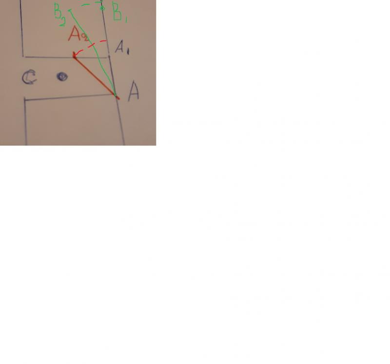

Итак продолжим
обещанная картинка вида сверху в случае когда рукав тряпочный перекрывает более широкую щель (текст был в прошлом посте)
зеленым цветом показана насколько меньшее удлинение требуется у "широкого" рукава при той же диагонали.
Пунктирные линии показывают удлиннение (это "радиусы" с центром в точке A криво нарисованные)/
таким образом получается что если изменить форму кузова таким образом (заменив внутри зеленых линий жесткий кузов рукавом) - нужно будет оставлять меньше зазор на провисание ткани
Немного цифр
в исходном варианте я предполагал зазор между рамами в 400мм, тогда для диагоналив 30 градусов (без учета переднего моста) необходима ширина рукава в 940мм т.е. запас необходим в 540мм, а если поворот делать с одрновременно то еще плюс 300мм
с обрезанным кузовом расстоние между полурамами (по верху) получается 1400мм тогда для обеспечения такой же диагонали рнам нужна ширирна рукава всего 1640 т.е. излишек необходим лишь в 240мм + те же 300 мм если хотим допускать диагональ  и поворот одновременно.
Да , это звучит странно, да провисание получиться ниже (если не делать поддержку - про нее следующие посты), но вот такой вывод из геометрии

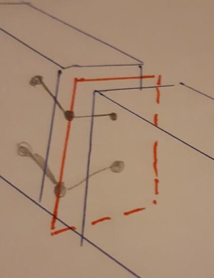

Исходная мысль как уменьшить провисание рукава:
сделать одну рамку, легкую но умеренно прочную - трубки 10- 13 мм и проволока или арматурина загнутая по радиусу в углах
вшить ее в середину рукава и подвесить на 4х эспандерах как на картинке ниже
полурамы нарисованы синей ручкой
рамка красной
эспандеры простым каранрдашом (показаны только два ближних) Эспандеры закреплены под углом ибо они провиснут под весом ткани и рамки.
по сути все будет так же , но пузо провисающее будет в 2 раза ниже , за счет перегородки.
Я не думаю что такой констуктив вызовет вытирание.

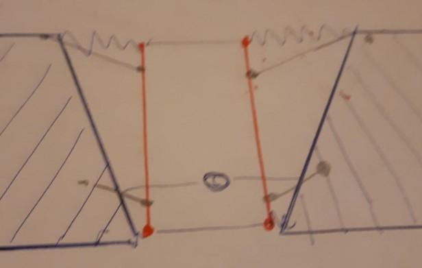

Но чуть подумав, и учтя мою рекомендацию сделать полурамы с косыми стенками, для увеличения ширины рукава родилась вторая схема
тут вид сбоку без аксонометрии, полурамы позаны жирным контуром и штриховкой
рамки , а их нужно две красным
эспандеры - простым карандашом
а ткань показано контуром обычной ручкой.
ткань между полурамками туго натянута - каждая из полрамок притягивается к своей полураме эспандерами. вся "гармошка или пузо сконцентрировано в относительно узких обласятях на границе полурам.
За счет того что зазор относительно велик потребный запас ткани меньше (см. рассуждения выше) ну и пузо разбито на два пуза.
мне такая картинка нравиться больше всего.
рамка красной
Долго обдумывал, помешает скорости включать, рамка с низу, и экспандеры не понятно из чего делать, а так даже без резки кузова, работать должна
Ну, например, так https://market.yandex.ru/product--espander-espander-dlia-ruk-espander-dlia-grudi-rezinovyi-espander-plechevoi-5-ti-polosnyi/1734818999?text=%D1%8D%D1%81%D0%BF%D0%B0%D0%BD%D0%B4%D0%B5%D1%80%20%D0%B4%D0%BB%D1%8F%20%D1%80%D1%83%D0%BA&cpc=4j-RnAe65zz0Vigz5iTSuGPPv0Vel6HLW3N06jgjldgclY4Ui8Bh45ufS50m3-Ag1zyNQg_Z8b6DLExBhof8SwI0ohpRQVkgqo1jVvaDnVlmODa7Nf8OX9Y0cq9Mn-oX7xI7iSU2cghV8fOPVp1PQ_4hvUr9wuo14p_zKiHnC5IJdYkmeIrLHsbblSeTY74U&sku=101641231077&do-waremd5=cu4IpFu2Y2sJK6RhAtGcmQ&cpa=1&nid=18072186
Но этот, конечно, чисто перегородку поднять - поддержку от черезмерного скручивания такой вряд ли даст.
если, вдруг, захочешь протестить "резку кузова" его не обязательно резать - ткань можно закрепить поверх кузова, лучше только приподнять на ним: брусок 50ку деверянный на кузов закрепить в полуметре от края и к нему уже ткань крепить (чтобы ткань не терло по углам кузова). Но ткань придется новую .. а лучше попробовать с какими то старыми обрывками - смоделировать как оно будет умозрительно сложновато. -hi-

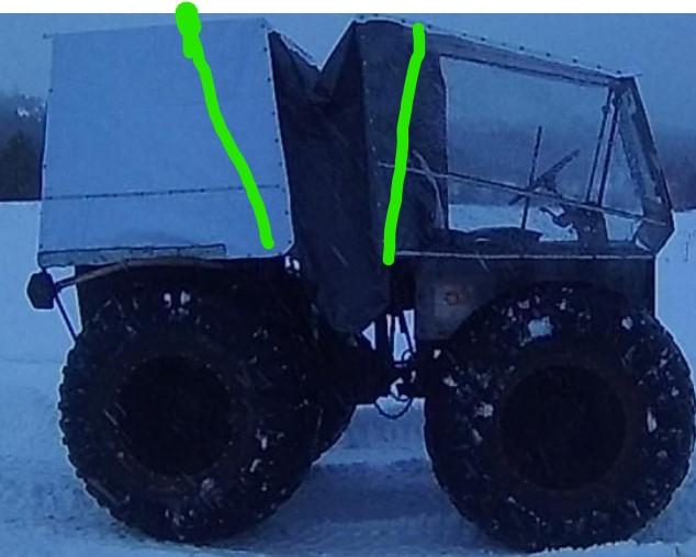

 Цельнорамный у меня был, правда недопривод, и может сырой еще, во всяком случае я шел к простоте и легкости еще проходимости, сделал огурца, потом хотел цельнорамного ежа, не спорю его тоже можно сделать легким и комфортным, но вот у меня переломка, легкая и помне вполне комфортная, как не странно маневренная, недостатки конечно есть как и в любом каракате, а что по поводу этой тряпки между полурамами, она мне не мешает -hi- хотелось бы конечно и еще построить в будущем, с такими ценами и этот до ума не довести будет
