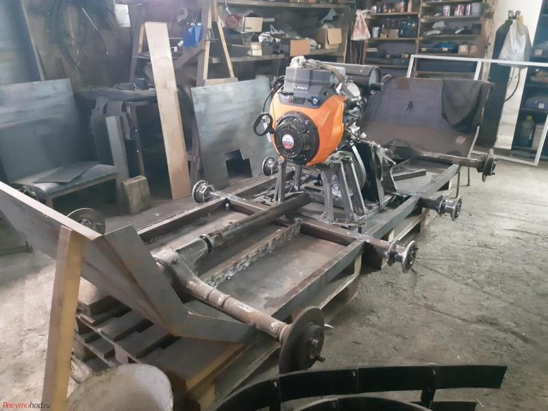

« Ответ #178 : Апреля 19, 2022, 18:06:05 pm »
Всем здравия,по тихой строю тачку.Засада вышла у меня ,строю по инструкции производителя.Вот с редуктором засада,перевернул редуктор в переднем мосту на 180 гр.,всё собрал,масло залил,завёл и колеса крутятся на встречу друг дружке 0*).Или я не в себе или нахрена этот производитель так пишет.Проясните ситуёвину,кто сможет .
Оффлайн А.И.86
  • Сообщений: 521
  • ХМАО
  • Откуда: ХМАО
Вездеход Охотец
« Ответ #179 : Апреля 19, 2022, 18:50:58 pm »
Зачем на этом фото один мост верх ногами? Вообще не понятно зачем что-то переворачивать.
