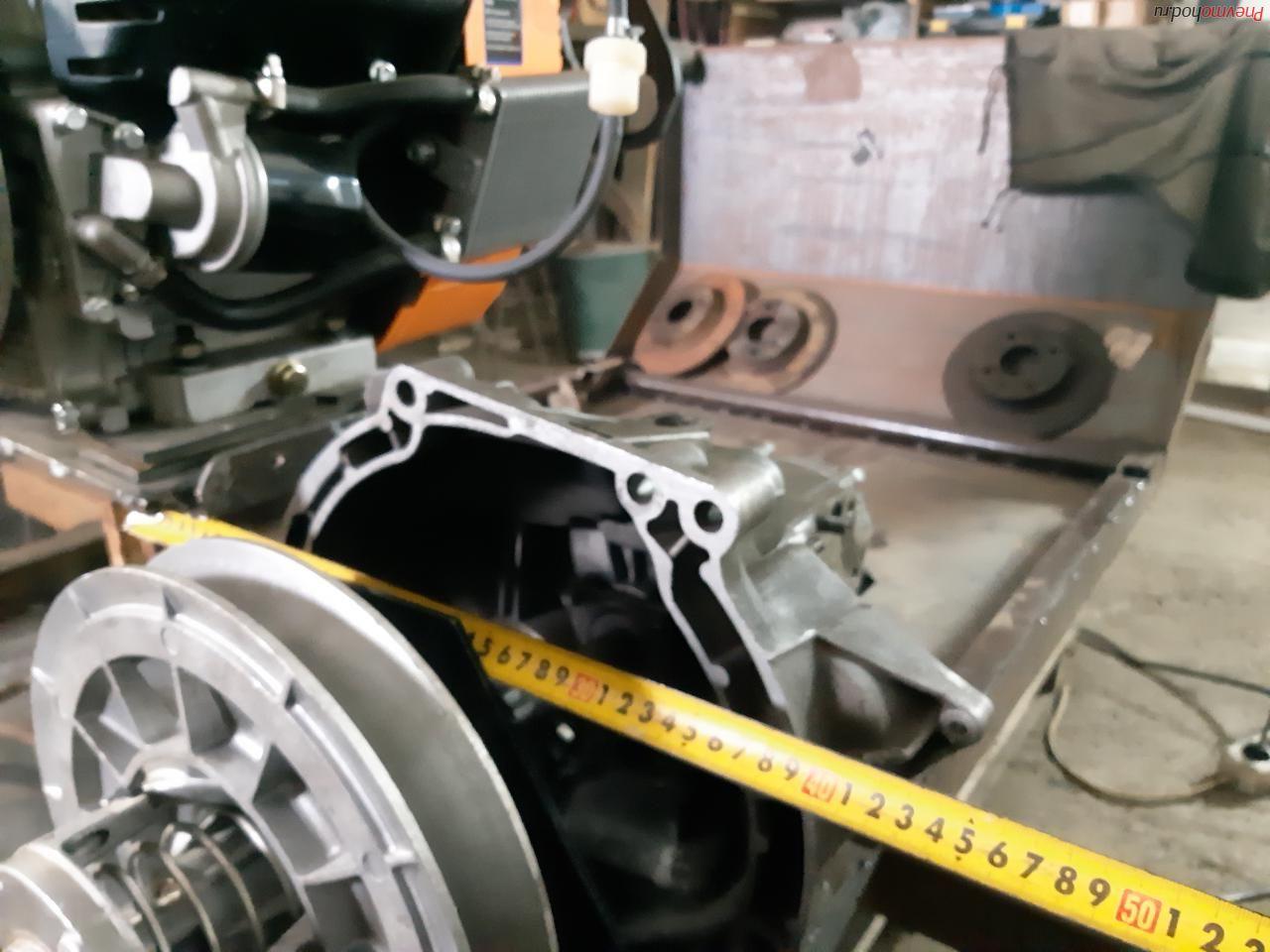

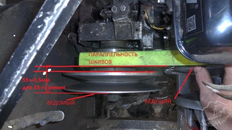

Всем здравия,с наступившим 2022 годом! Я уже у станка🙂.Пытаюсь закрепить вариатор,но что то не стыкуха🤦‍♂️.По вертикали выставляю,соединительные звёздочки не по центрам.Вот на фото видно,что вариатор надо наклонить к кпп,но тогда звёзды разбегутся ещё больше. Вопрос к Бывалым,на наших тачках,совмещать вариатор и кпп надо прям до миллиметра или +-? И ещё один вопрос,ведомый и ведущий вариаторы по вертикали тоже совмещать ,до миллиметра? Не сошлись сегодня Звёзды над моим гаражом🌠🙂
Ремень мелкие погрешности конечно простит, но самому спокойнее ездить и не думать потом когда выставишь плоскости шкивов, причём в нижней и верхней их части.. Линейками и штангелем поймать миллиметр можно. Про лазер интересно узнать, где, что и как  по деньгам и сколько лет надо учиться?
Двух рядной цепью валы не соединял, но когда садил звезду на первичный вал кпп 010 допустил некую не перпенпедикулярность первичного вала и плоскости звезды ведомой. Фиг знает как пропустил, обнаружил после ревизии простым угольником, в единицах не скажу. Но пробег 2,5 т.км и износ очень не значительный. Значит и цепь (стояла 2-х рядная 9,525мм правда в масляной ванне) прощает некие огрехи. Но делать надо точнее, повторюсь: делать на раз, чтобы не переделывать.
