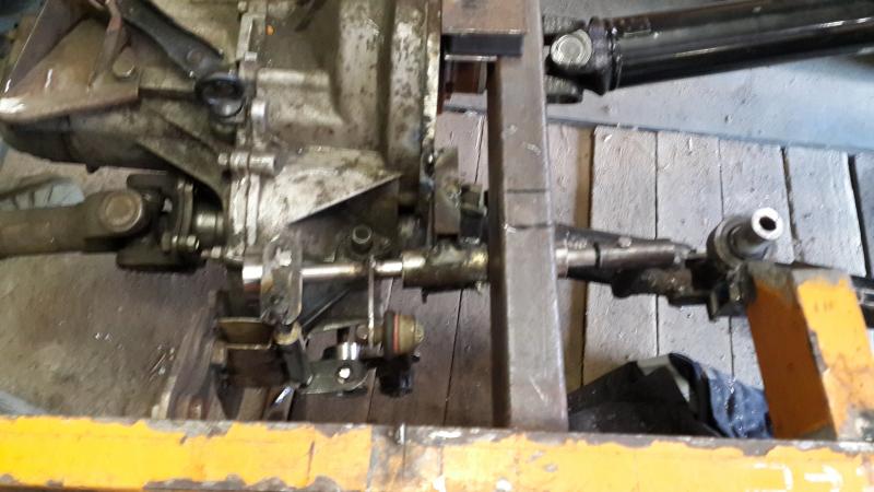

« Ответ #5 : Июня 27, 2021, 15:34:28 pm »
  Кулису скопировал у mishanya68, как на Чебоках, но так как кпп у меня располагается позади водителя, рычаг кпп сединяется через ШС-25, схема переключения остаётся как на автомобиле. Всё работает, переключается, не идеально, но работает. Вот только гофру на рычаг кпп приладил от УАЗа, а с ней не работает, жёсткая резина, недовключается 2 и 5 передачи. От чего приладить гофру эластичную и побольше диаметром, может кто подскажет.
Вездеход Лопарь.
« Ответ #6 : Июня 27, 2021, 17:56:06 pm »
Сшить из шкуры дермантина. Или купить вместе с рукояткой тюнинговой.

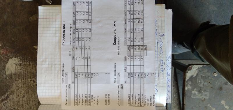

чуть позже выложу фото таблицы скорости.
Как и обещал, выкладываю фото рассчёта скорости, делал в экселе.
 Получается, к примеру на 1 передаче скорость 1 - 1.5 км/ч при оборотах до 1500 об/мин, при последующем разгоне при оборотах 4000 об/мин скорость около 10 км/ч. Из-за этой особенности, я и склонился к вариатору при выборе трансмиссии, что можно без переключения, без разрыва мощности взять разгон перед тяжёлым участком, и не переключаться на пониженную, как на механической кпп, рискуя остановиться при переключении, потеряв скорость .
 Как всё будет выглядеть на практике, буду выкладывать по мере возможности в теме.

« Ответ #14 : Июня 29, 2021, 00:41:58 am »
Вариатор не работает.Срабатывает от 2200 об/мин.
