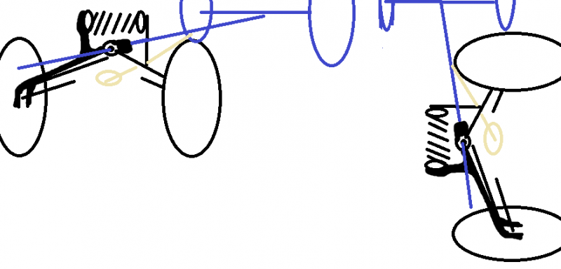

Евгений 103, какому рычагу,у меня с верху А обазный будет стоять,а с низу реактивные тяги.Вот если только А образный рычаг сделать уже внутреннего размера,чтобы при ходе подсвески он заходил в раму а не долбил по ней.
..да я про этот.

Рычагу,рама будет мешать ходу в низ...Надо чтобы внутри рамы крепление саленблоков было...Да и зачем не ровные рычаги?...проще ААААА образный сделать

Нах тебе, Аобразный рычаг  с сверху?!!
ставь две тяги как на МАРСах,и понару..
да и места в полах будет больше...

Это на какую высоту лазать надо в кабину? Как в камаз? А к движку - как в трюм  катера? Стойки крепления тяг имеют такой рычаг, что вместо его укрепления укосинами проще сделать второй ярус рамы, сделать его полом, и таким образом понизить и Ц.Т. и удобство эксплуатации.
    Прошу прощения, но Евгений 103, тебе правильно сказал. А - рычаг сделать внутрь рамы (коль делаешь с рычагом), таким образом можно саму раму опустить вниз, к мосту,  на 10 см. Мне кажется, что А-рычаг уместен, когда подвеска будет из одной пружины по центру, на шаровой опоре и два амортизатора на чулках моста. Тогда получается пружинный балансирный мост.   И А-рычаг надо делать из прямых труб, а не сваривать их домиком. Жесткость рычага будет выше. Какая у тебя целесообразность делать такую форму рычага? Сейчас начнёшь приваривать укосины, по месту сварки потом пойдут трещины. Какой-то мазохизм.
    Очень плохо , когда Ц.Т. высоко. Я думаю так, но хозяин - барин..
    У тебя ещё не поздно пересмотреть устройство подвески.

Мужики,а что есле А образный рычаг развернуть на 180 гр.Тогда рама опустится ниже.

Очень длинный А образник мне показался по видео. Очень большой рычаг, при боковом ударе что ни будь отломит или А рычаг сложится-погнется. Не надежно.

Эдуард2016, привет,с формой А-образника ,мне кажется намудрил,правильно мужики говорят,прямая А должна быть. -hi-

На предыдущем вездеходе у меня такая подвеска с А рычагом стояла спереди и все работало отличьно.Но там стояло по 2 пружины и аморт.А вот тут как подметил Лесник-61, рама получилась довольно высоко,если А рычаг ставлю во внутрь рамы,то она опустится максимум 10 см,что великой роли не сыграет.Рессора да,надежно,крепко но трясет хочу мягких ходов.Так что наверно буду смотреть в сторону подвески классики. ::mail1:::
