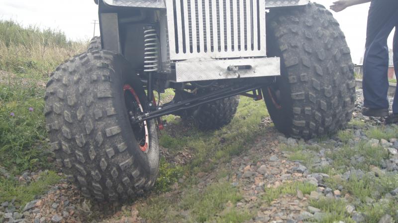

Всем привет,убрал А рычаг переделал на классичемкую подвеску.
Ход подвески проверял?
У меня клюшки как на уаз передние,только самодельные сзади и спереди стоят,хорошо один человек напутствовал на форуме,проверяй ход подвески,я и проверил.
Делал как у тебя сейчас.
Мост при ходе колеса вниз,подруливает почти на 5 см, и Хвостовик ныряет в низ,что очень критично для крестовины и самое главноеоно все ломается в самой чаче и под нагрузкой! -hi-
Оффлайн Genri777
  • Сообщений: 590
  • Откуда: Нарьян-Мар
Забава 4 среднемоторная.
« Ответ #125 : Октября 05, 2021, 01:45:30 am »
Стойки лучше снизу отодвинуть от моста от вертикального положения.
Ход подвески проверять, лучше наверное мост покачать,чтоб рама на месте стояла,мне так видится  лучше,чем рам качать.

Вот для примера,такая "диагоналка",на рычагах.если всё правильно...
на рессорах,такое не сделаешь.

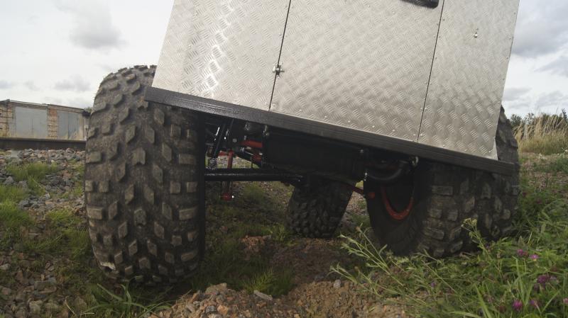

Да ну? Не согласен полностью. На колесо ВИ 3 заезжаю без вывешивания передним колесом. ( не нашел фото. поставил видео, там видно как ходит мост) А плюсы у рессор такие:
   1. Простота изготовления и обслуживания. Вес или одинаков или не много больше амортизационной подвески со всеми тягами.
   2. Не занимает места выше рамы, кабинет делать проще.
   3. Очень легко сделать грузоподьёмность подвески под свои хотелки путем добавления-снятия листов или добавить пневмоподушку или пружину. Можно сделать подвеску с подрессорником, и тогда при малой загрузке будет работать две рессоры, а при полной весь пакет рессор.
   4. Путем проставок можно легко увеличить-уменьшить просвет между колесами и кузовом.
   От Газели рессоры хорошие, длинные сами, широкие. Хода на них большие. На задний мост можно поставить их, а на передний уазкины.
На видео передний мост на москвичевских рессорах, а задний на буханочных. На 1.17 видно хорошо.
