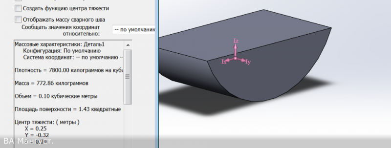

 778?
Зашло!
Ни один термин не расшифрован.
А я то надеяся, что векторное сложение и САПР хотя бы отдаленно знакомо уважаемому аппоненту...
Лично мне мерятся ни к чему, я про свои размеры и возможности знаю всё.
