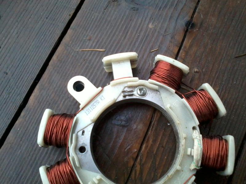

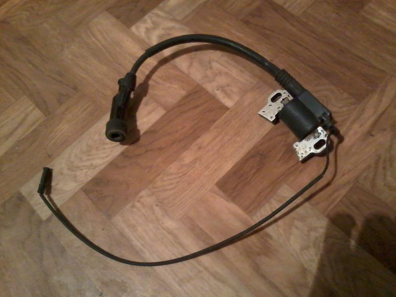

Петрович11, У тебя на фото катушки зажигания нет
Есть.

На левых катушках напряжение на крайних выводах 45-47 В. Но для выпрямления используется напряжение фаза- масса 26-27 В. На выводах правой катушки напряжение тоже должно быть примерно 26-27 В. Но если катушки левые, а Р/Р предназначен для правой катушки, то получается, что напряжение на входе выпрямителя почти в 2 раза больше нормы. Может из-за этого и греются провода. И из-за этого же Р/Р не работает.
45 - 47 В напряжение между фазами! Правые они или левые, мне не ведомо. Напряжение между каждой фаза-масса 26 - 27 В. И выход же переменный, как может быть левая или правая катушка? Снять маховик и глянуть? На что обратить внимание?

Если я правильно понял, то ситуация такая. На Лончине катушки как слева. Причем они ещё соединены с массой на самом статоре внутри. Даже если синий провод оставить свободным, то соединение катушек с массой внутри останется. Если ставить новый р/р, то надо ставить именно от Лочина, а не от Лифана. В принципе, можно поставить р/р и от Лифана. Но для этого надо отсоединить соединение катушек с массой внутри, на самом статоре. И синий провод никуда не подключать. Тогда левые катушки станут как правая.  А к лифановскому р/р подключить только 2 жёлтых. Разница будет только в том, что в этом случае на р/р будет поступать напряжение почти в 2 раза больше. Не 25-26 В, а 45-47 В. Может р/р с таким напряжением будет работать долго и счастливо, а может и нет.

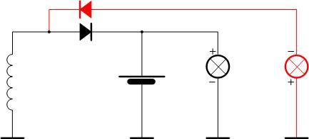

У Лифана с маломощными катушками,  как у меня, один вывод подключён к массе и вместо р/р был 1 диод. Я установил второй диод и получил от генератора вдвое больше мощности.
https://pnevmohod.ru/forum/my_img/img/2021/08/16/e6ed3.jpg
Если выходит 1 провод, то катушка звонится. Если 2 вывода - то не должна звониться.
Верно рассуждаю?
В принципе, да. Только в этом случае на входе р/р будет почти вдвое большее напряжение 45-47 В. То есть, мощность, получаемая от генератора, увеличиться. Выдержит ли это р/р бог его знает. А чтобы напряжение было нормальное, нужно ещё разделить катушки. Как я писал выше.
« Последнее редактирование: Октября 25, 2021, 18:34:39 pm от Петрович11 »
