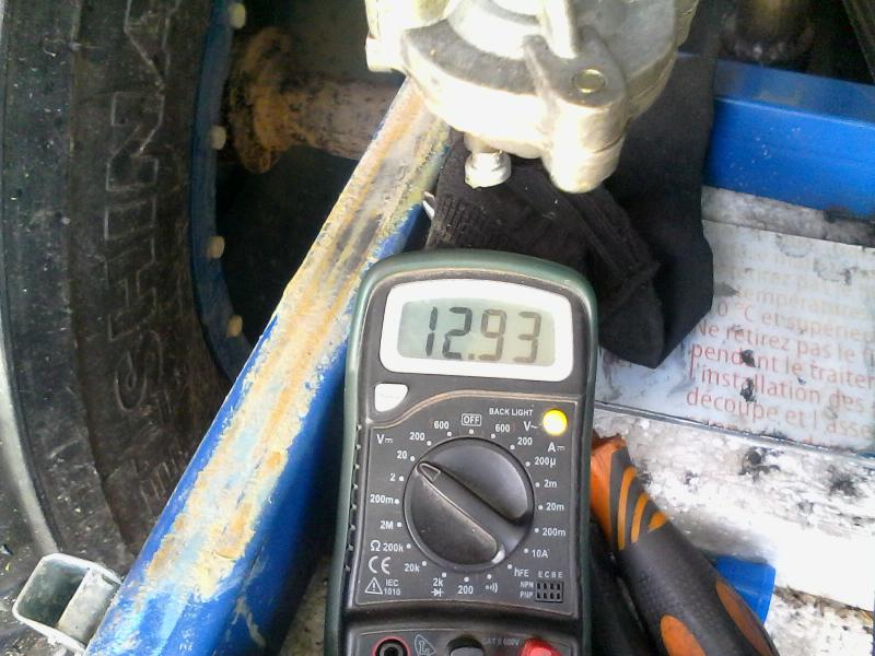

А на средних, больших оборотах сколько выдает по переменке? Катушка генератора на сколько ампер в двигателе?
Катушка заявлена 18 А. На макс. выдало почти 27 В на каждой фазе.
 Дмитрий (Сайгак) дал номер сервисного центра. Там ответили, что это особенность Лончин, мол катушка световая  ::shocked:::. На вопрос, можно ли поставить РР пятиконтактный, взят тайм аут до завтра. Может кто в курсе?
 Похоже, надо с/ход завести, глянуть, сколько переменки дает. По постоянке там все нормально.
Талгат, проверьте еще раз правильность подключения, для 18А катушки вот на этом видео, внизу, с 10,27мин. правда про лифановский двигатель. Аккумулятор присоединяете плюсом к клемме стартера, минусом на корпус двигателя.

А у вас при проверке были подключены какие-либо потребители энергии? Подключите лампочек ватт на 40, потом на 100 (50% от мощности генератора) и при средних и больших оборотах какое будет напряжение на клеммах аккумулятора. Если ниже 12,5В, то возможно регулятор напряжения и неисправен.
Подключал вентилятор от печки Нивы - идет просадка напруги.

 Сегодня подключал и лампы - пофиг.
 Снова общался с сервисцентром, провели опыт с РР от 11 А катушки - греется, ответили. Пообещали, что завтра попробуют от Лифана с 18 А катушкой. Пока так.
Так а в цифрах что на клеммах аккумулятора, на каких оборотах?
Талгат, у вас же новый двигатель лончин, если регулятор напряжения неисправен, продавцу бы надо заменить его на новый. При чем тут опыты сервисцентра над лифановскими регуляторами? Да и почему-бы сервисцентру (если он от продавца) не проверить на исправность родной лончиновский регулятор и отправить вам заведомо исправный, проверенный. Или у них получается родного нет, опять вопросы, продают двигатель, а запчастей к нему нет...
Это на развод похоже :) Следуя логике, допустим катушка только световая, но вам для ее работы советуют подключить аккумулятор.
Позвонил Сайгаку, говорит надо акум подсоединить.
Вы подключаете аккумулятор и при подключении потребителей электроэнергии, с ваших слов идет просадка напруги, то есть лампы или печка от аккумулятора работают, а не от световой катушки. Осталось выяснить, без аккумулятора лампы светят? Если нет, то вас обманывают.

 Пробовал прозвонить д/мост (как на видео) - не звонится, типа обрыв. Только не уверен, можно ли 4-х конт. РР так прозванивать.

 В общем снял с с/хода РР от Лифана 18 А и подключил к Лончину - результаты:
холостые
 чуть приподнял обороты и до макс Таким образом все работает, как и на с/ходе.
 Позвонил в серв. центр, доложил о результатах. Предложил отправить им от лончина взамен на лифановский, жду ответа.
 Пы. Сы. Р/Р от лифана пятиконтактный, но задействованы в колодке четыре, т.е аналогично лончиновскому, отсюда делаю вывод, что все будет работать.

 Похоже, я рано обрадовался :( - установил капитально, все пропало, мало того, проводка от переменки греться стала ::cray:::. Хрень какая то 0*) 0*) 0*) Ведь все по аналогии с Лифаном. Какая то непруха с этим Лончином, еще и бензобак на нем не открыть.
Ну если проводка греется, то значит по ней идёт максимальный ток, который могут выдать катушки генератора. Они тоже должны греться. А максимальный ток идет в случае короткого замыкания (к.з). Эти 2 провода переменки где-то замкнулись между собой. Возможно, что через пробитый диод в Р/Р.
