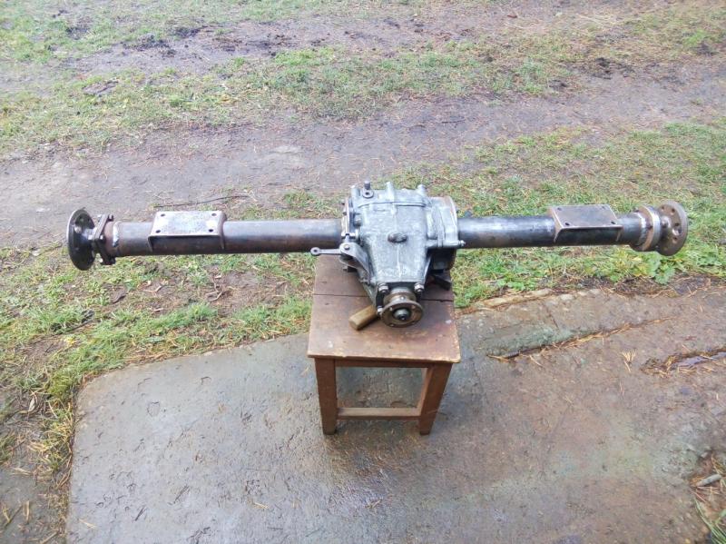

Геннадий, надеюсь Талгат за флуд не посчитает, пока речь за мосты зашла, оцените на прочность чулки и насколько такой мост будет подвержен изгибу, на фото ниже. Труба чулков на 77мм, стенка 3мм, редуктор как и в стоке на луазе будет дополнительно прикручен к раме через штатные крепления. Каракат весом до 700кг.
С позволения топикстартера:
Да, если середину привязать к раме, то сечения чулков Ф70х3 (у балок ВАЗ Ф60х3.2) вполне достаточно даже для ТС весом до 1200 кг. Да и консоли не такие большие...
Магниевый картер ГП ЛуАЗ требует бережного нагружения шпилек крышек, на чулки совершенно не рассчитанных!
В моем проекте амфибийного ТС тоже используется ГП от ЛуАЗа, но с разгруженными полуосями и, конечно, колесными редукторами. Поэтому я за полуоси не боюсь, а какой момент пойдет в данном случае..., сильно зависит от нагрузки и колес.
Направление, считаю, очень верное. Успехов!
"Крабик" тоже хорошо сделан, легкий и компактный!  1*11 Жалко будет, если хорошее начинание закончится из-за ерунды!
