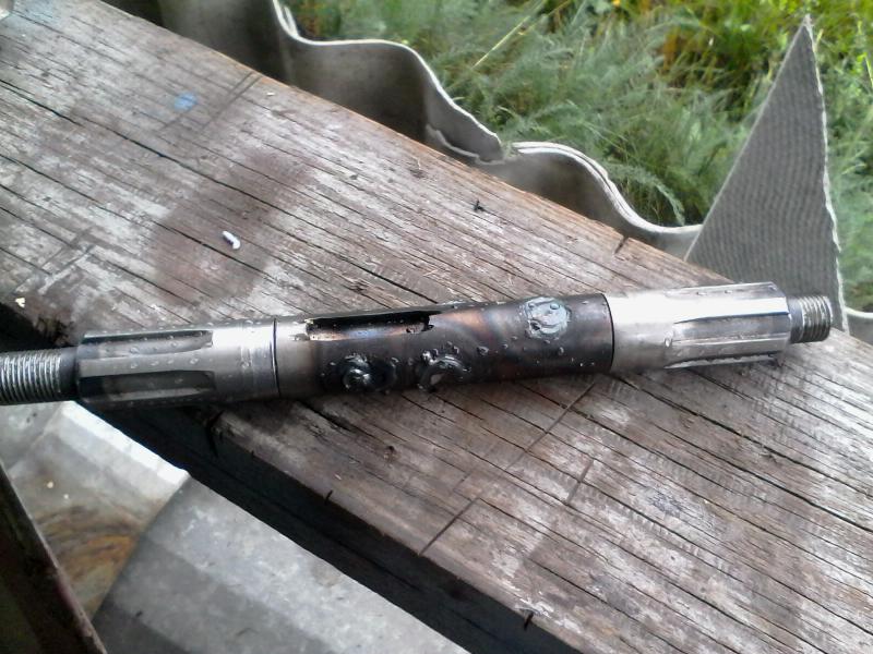

Ну да,это шрус 08 + полуось ваз сварены.
Ясно. В моем случае за счет редукции моста нагрузка в 3,6 раза меньше.
 По описанной мной схеме валы были соединены на втором трехколеснике. Там валы шли от РР инвалидки (мотор его же) на цепные редуктора (1:3) и камеры от Т-150. Держало без проблем, в тот год снега было очень много, аж на дыбы вставал.
 Идет вал от Сайгака с шпонпазами, сделаю еще один про запас.

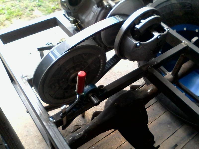

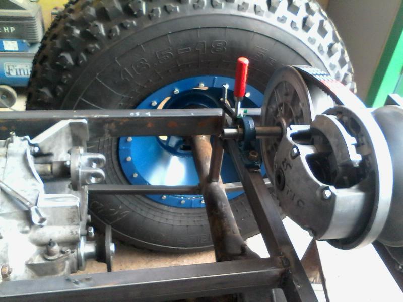

 Еще вопрос - кто какое межцентровое выставляет с Бурановским ремнем (1120 мм)?

Если с тормозом на на ведомый вариатор, 268 -275. Если без него, то 265- 268, а если со сцеплением, то думаю 275 - 280.
Спасибо.
Сцепления точно не будет, на крабыше без тормоза на ведомом обошелся.

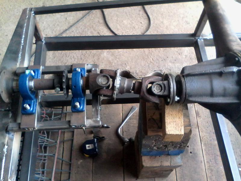

 Продолжаю. Промвал проварен

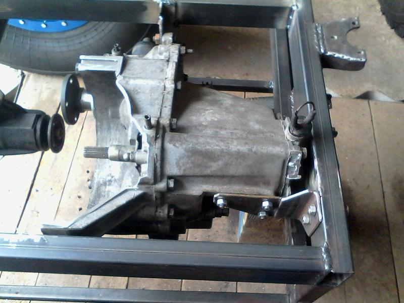

 КПП перенес Ведущая звездочка еа валу от Юрича. Планирую поставить шпонку между шлицами. Выдюжит?
 Промвал выставлен Надеюсь ПМ перенести ближе к центру.

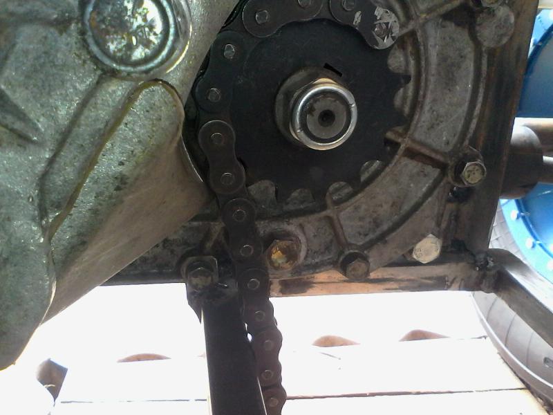

Тalgat-53, цепь перегружена и ещё вертикально установлена.  КПП классики и цепная передача 13/42 на вали раздаточный никак не компонуются?
Переломка "Крабик".
« Ответ #346 : Июля 02, 2021, 08:01:10 am »
Тalgat-53, не нравится мне твоя схема. Цепочка - это провал. Всё давно отработано и работает хорошо и красиво, зачем тебе этот геморрой?

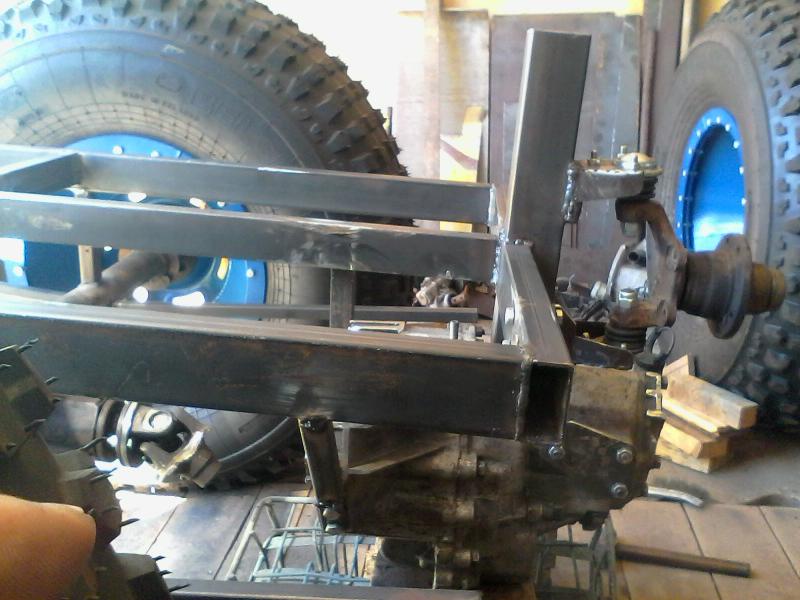

В смысле вертикально? Чем КПП классики лучше? И большая ведомая звездочка опуститься ниже моста. Я от прежнего варианта установки КПП отказался только из-за того, что КПП и механизм переключения уходили ниже моста, и тянули за собой ведомый вариатор.

Силовые цепные передачи с вертикальной цепью плохо работают, да ещё и вроде количество зубьев звёзд одинаковое. Большая звезда 42х15,875 не опустится ниже моста, разве что на уровне репы балки.

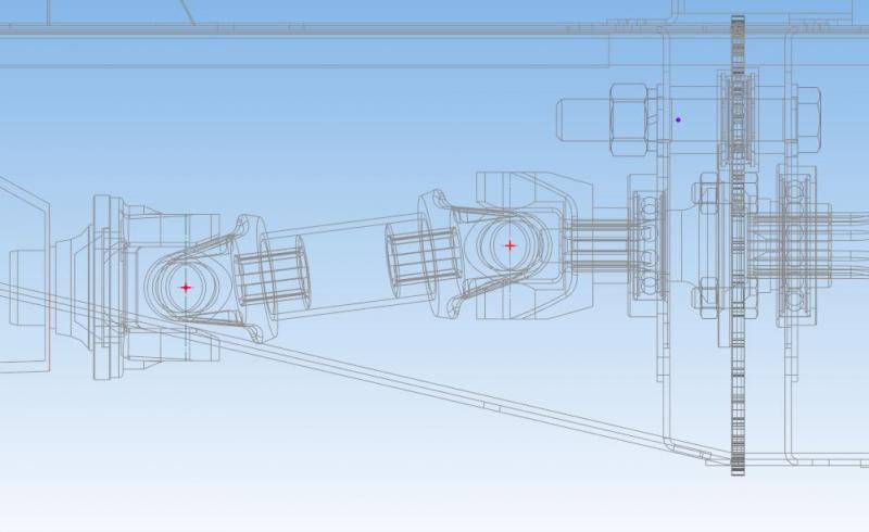

Два фланца вазовских и между ними звезда, центрирование буртиками, фланцы проточить до Ф35 где сальник, из хвостика промежуточного кардана жигуля + вилка валики привода. Промвал коротенький, на фото видно что угол кардана на ПМ будет около того что надо.
Второй вариант- два хвостика промкардана жигуля обтачиваешь и свариваешь в валик через кольцо типа фланец звёздочки. На шлицевые концы напрессовываешь втулки для сосной проточки этой сборки под Ф35. Привод ПМ карданом из шлицевой вилки промкардана жигуля +ещё шлицевая вилка+остальное. Привод ЗМ хоть на шрусе кардана Нивы, они з/ч продаются. Тоже очень короткий промвал получится.
На цепи не жмись, хорошая сальниковая 530-я цепь тебе долго будет служить.
Василий, спасибо за пояснения!
 Звездочки одинаковые, надо было ведущую на зуб меньше заказать. Пока компоную с нашенской цепью, потом прикуплю дидовскую.
 По ведомой звездочке - 15-зубовая ваше на пару см низа редуктора ПМ, потому большая однозначно уйдет вниз. Да и передаточное уменьшиться втрое.
 В общем буду доделывать так, задолбался уже переделывать. Поезжу, не понравится, буду строить что то типа квадра на этих же колесах.

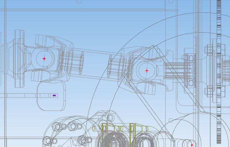

 И так, продолжаю Вот тут угол великоват, вроде, получается Ведомый надо ниже опускать, или и так нормально?
Ты кардан собери,он покажет.Я сначала на уровне кпп сделал,шкив воду погнал,пришлось поднимать,крестовины подтачивал,потом поставил шруса.Три года катался,всё ок.
Нет, длина промвала будет существенно меньше, при том-же угле кардана промвал будет выше. Вот например на Авроре, венец звезды 42 ниже репы на 2 см, угол кардана ПМ 9 гр. длина по подшипникам вилок 157 мм. Можешь на пару градусов повернуть мост и ещё поднять звезду до уровня репы если уж так хочется. ПЧ 42/13-3,23, радиус колеса у тебя меньше, ПЧ вариатора немного больше, вес наверное тоже может быть чуть меньше и с КПП классики ещё схудеет. Кроме того как раз цепь будет хотя б 45гр. к горизонту и не так перегружена как сейчас планируешь.
Я не могу поднять промвал выше - до шаровой узла поворота немного осталось.

    Тalgat-53, Samstan тебе дело советует. На этой компоновке он собаку съел.  КПП Москвича didulya, зимой оболванил вообще до миниатюрного размера (это если тебе длина мЕньшая нужна будет). И передачи включать на классической КПП удобней. И цепочку вертикальную надо всё время держать натянутой, а иначе проскакивать будет по зубьям . И обхват зубов мал, прав и тут Samstan
Лучше переделать сейчас чем потом.

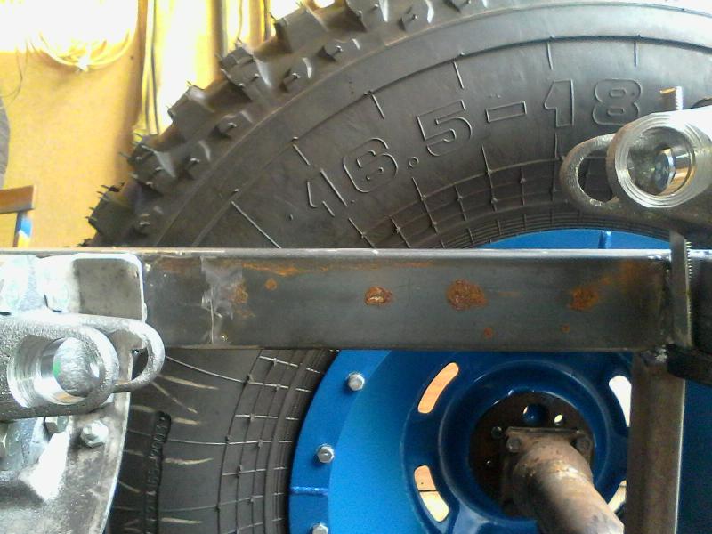

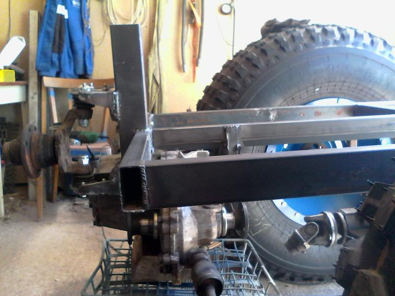

Тalgat-53, Профтрубу под креплением нижней опоры завтулил ?

Не торопись, с толком переделывай. Ещё ниже опускай ШПУ насколько возможно чтоб только шрус или чего там будет привода ЗМ умещался, то что сейчас видно это ломик для облегчения опрокидывания набок да и подруливает сильно качание полурам.
Переломка "Крабик".
« Ответ #359 : Июля 05, 2021, 16:46:27 pm »
Я ее заглушу. В трубу планирую вставить подпружиненную стойку сиденья - надеюсь будет работать. От профтрубы пойдет укосина. Присоединю заднюю полураму и покачаю - может где усилить придется.
