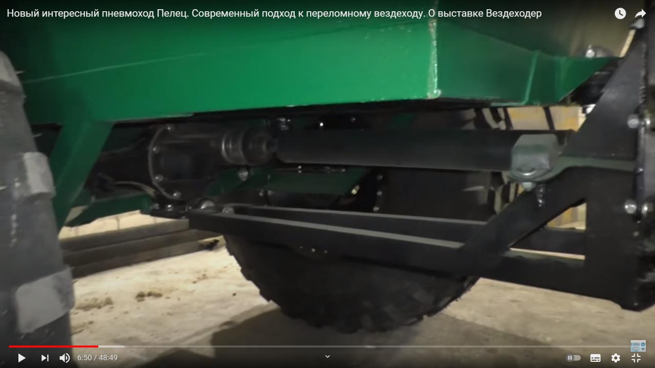

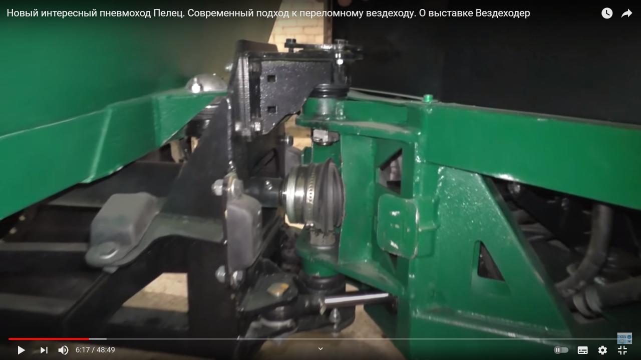

Или сделай как на каракате Пелец.https://youtu.be/6TtLuJ3Llho?t=323 на одной шаровой и одном сайленблоке.
Тут тоже есть минус, ось качания такова что при качании подруливает активно, ну и изгибающий момент на нижней железке выше чем на хвосте или лонжеронах полурамы.
