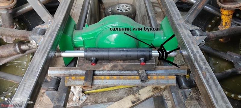

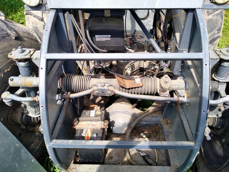

Вопрос у меня есть к сообществу.
Как попроще вывести ГЦ из лодки ?
Можно как у Бурлаков но как то сложновато кажется . Может попроще у кого варианты будут ?
Птичка
« Ответ #62 : Апреля 26, 2021, 14:05:04 pm »
Кто то делал гофру самодельную,но проще всего его туда вообще не заводить. ::thinking:::

Птичка
« Ответ #66 : Апреля 26, 2021, 19:41:31 pm »
А ватерлиния где пройдёт?Если гофру от сеялки на шток одеть и погрузится до верха колес,то её наверное внутрь корпуса вдавит.

только под лодкой
А что,рулевые сошки так низко ? Спереди поставить никак ?
Птичка
« Ответ #70 : Апреля 26, 2021, 21:15:08 pm »
Чебуратор,стойки ваз.Рейка стоит высоко.Так нельзя сделать ?

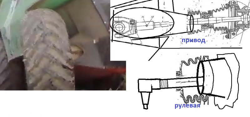

  • Сообщений: 491
  • Откуда: Ижевск
  • Техника: Уаз
Птичка
« Ответ #72 : Апреля 26, 2021, 22:17:27 pm »
У меня полноценная независимая подвеска , рулевка за поворотные кулаки , рулевые тяги должны быть паралельно рычагам подвески .
Птичка
« Ответ #73 : Апреля 26, 2021, 22:20:56 pm »
рулевые тяги должны быть параллельно
-hi- Понятно. Тогда гофра.
Птичка
« Ответ #74 : Апреля 27, 2021, 10:22:42 am »
Гофры г. Ничего они не держат и рвутся . Длинноходных нормальных (армированных) гофр нет . Были на каких то сеялках и древних противогазах . В длинноходных рулевых гофрах есть дренаж для выпуска воздуха , если его заткнуть в шар надувается . Если заткнуть в сжатом состоянии , растягивает как крученую веревку . Лучшее решение демонтируемый колокол с сальником или буксой с набивкой .
Можно конечно и гармошку на корпус цилиндра как на плавающем луазе , но зафланцовывание второй стороны на корпус не меньший гимор при обслуживании особенно если шток полностью не вдвигается в корпус лодки .
« Последнее редактирование: Апреля 27, 2021, 10:30:59 am от МВП »
Оффлайн mutant323f
  • Сообщений: 491
  • Откуда: Ижевск
  • Техника: Уаз
Птичка
« Ответ #75 : Апреля 27, 2021, 10:53:15 am »
Раструб съёмный  с сальником если , то сальник на корпус ставить , как на бурлаках Макарова , но сложности изготовления , демонтаж монтаж тоже не простой.

« Ответ #76 : Апреля 27, 2021, 10:56:26 am »
МВП,  силиконовые пыльники надуются при погружении ?
Птичка
« Ответ #77 : Апреля 27, 2021, 11:26:29 am »
Нарисуй узел прохода через корпус . У меня на одном экземпляре не хватало хода гофры , ее рвало рулевой тягой . Да и просто рвало сучками когда сквозь сухие кусты на пролом или гореллые заросли ветельника в камышах . Фото сгинули давно в старом компе а что если и выкладывал радикал сьел . Сча видики пересмотрю может случайно где мелькнет .
Птичка
« Ответ #78 : Апреля 27, 2021, 12:08:23 pm »
 -hi- Не нашел . Видно только вал привода КР , рулевая прячется с другой стороны и я был уверен в ее защите .
В последующем гофра стала ставится внутрь лодки на двойной ход (штатного растяжения оказалось мало )но в нее чего то влазило и сталкивало . Растягивало и выворачивало на изнанку и рвало самой тягой . Иногда стаскивало с хомутов . Эпопея было закончена тем что маляй хомут не ставился и гофра просто как ползучее уплотнение  ездила . При плавании незначительная часть воды поступала именно через нее .
