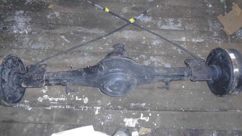

Ранее в этой теме в одну (не чень светлую голову) ::omg:::  пришла недомысль о ЦП на газель мост:

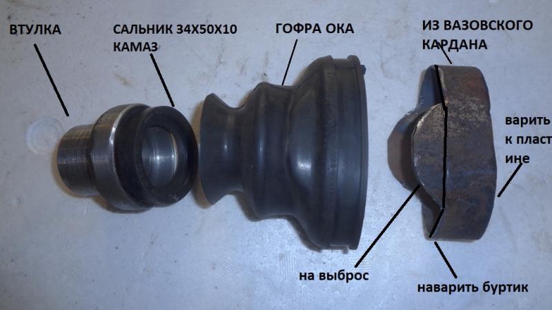

Поясню/напомню, в т.ч. себе, (пятилетку назад). Чтобы не использовать воздушные сальники в ступице, которые вытирают канавки в железе и травят воздух, собрать схемку с картинок в железе, с герметизацией внутри чулка. Т.е. разделение балки моста на два сухих отсека и один масляный, где редуктор. Смазку подшипников ступицы жидким маслом исключить и заменить консистентной смазкой. Передние ступицы газели (заднеприводной) так работают, вроде не жаловались.
Случайно/не нарочно в пользовании оказался ЗМ 3302. Пошла канитель/маета.
Если вникните в детали, вылезет косячок (-ки), потом для умных разборок! Дьяволята всегда в деталях. ::morning1:::

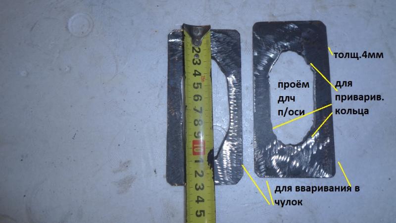

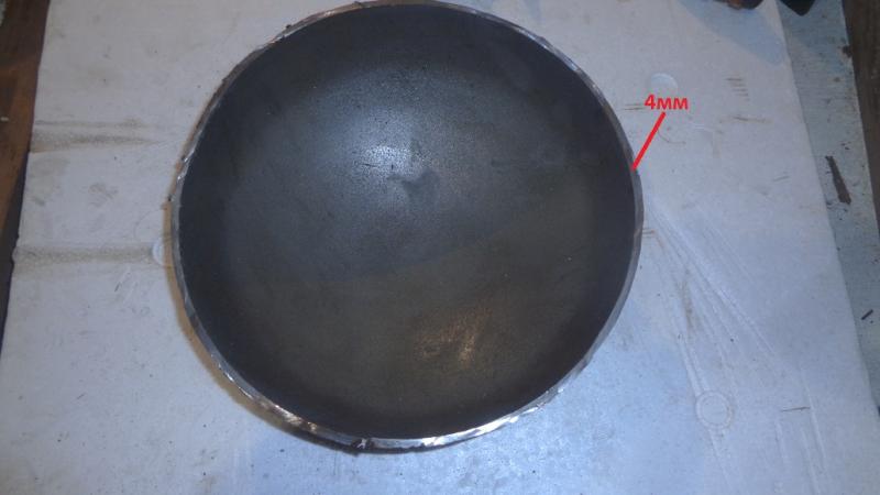

 Попытка/пытка. ::undecided:::  Редуктор снят. Для перегородок отсеков были вырезаны такие пластины 4мм с овалами для полуосей.
Из вазовского кардана вырезанные (2) кольца, согнуты в овал, для приварки к пластинам.

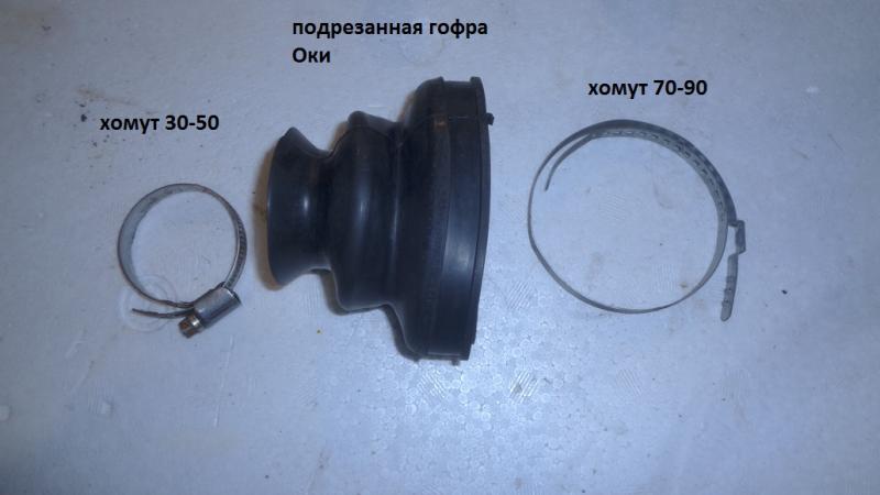

Выточены две втулки под сальники 34х50х10 (камаз), подрезана гармошка/гофра внутреннего шруса кпп Ока, наварен буртик на кольцо под хомуты
Примерка пластины в чулке,

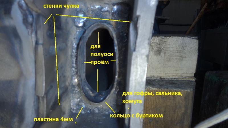

под неё  врезаны, а потом заварены установочные болтики М5. Кольцо (уже овал) сварено с пластиной.

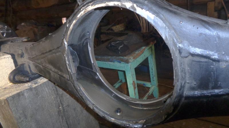

Далее это хоз-во надо было в варить в тоннель чулка. ::undecided::: Меньшевики, в лице Samstan как без него? ::cheesy::: ,допускали это только с наличием выдвижного глаза и сварочного дрона, ошибались. Большевики (я и сварщик с северодвинско-колхозной практикой) пошли другим путём.
Чашка моста срезана 1мм диском, а позже приварена на место, стенка 4мм, проблем не было.
Вварена 3мм электродом в чулок, стенки 4мм. Брызги Баламут 36 посоветовал убрать шлифмашинкой. Купил, китайцы знали куда её применить :)  Гофра с сальником садилась на кольцо+ герметик и зажималась хомутом большого диаметра.

А не страшно что влага (а она там всё равно появится) прихватит сальник и свернёт гофру? Или при минусовой температуре вездеход становится недвижимостью? Может стоило рассмотреть установку короткой металлической гофры (Выхлопной)? Она даст минимальную свободу, но её точно не свернёт.
« Последнее редактирование: Марта 20, 2026, 03:40:02 am от zlobez »
Ищу кто сможет сделать центральную подкачку.
« Ответ #186 : Марта 20, 2026, 08:31:04 am »
На  луазе намерзающая грязь вроде не сворачивала .
Но как то хитро все и неясно какое давление гофру скукожит . ее очень легко на приводе раздувает от разных воздействий
« Последнее редактирование: Марта 20, 2026, 08:57:26 am от МВП »

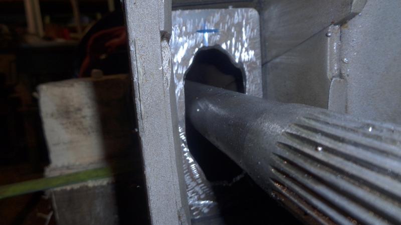

Ещё вопрос,как вставить полуось чтоб гарантированно не покоцать сальник,пружинку с него не сдёрнуть.Ещё если втулка под сальник на полуось приваривается то  сварка её ослабит в этом месте. -hi-
Справедливо. Нужно поддерживать шлицевой конец полуоси на весу. Но вставляется, с маслицем. :)

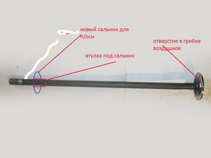

Да, полуосевая втулка по месту к полуоси приваривается двумя продольными швами. Доберусь до компа домашнего, скину фотки.

Как ещё поставить что-то, закрепить металлическую гофру?
Да я имел ввиду такой же принцип, как у вас с резиной, только металл. На торец металлической гофры можно приварить фланец, который будет на 2-4 болта прокручиваться к перегородке через прокладку, ну чтоб не вваривать, а менять при случае. На полуоси у вас планируется втулка наварная под сальник, её бы после установки пророчить заодно отцентровав относительно полуоси и диаметром чуть больше шлицевой чтоб она нормально (ну хоть как-то) проходила сквозь сальник. Подобрать сальник  чтоб на втулку надевался и в гофре металлической вставал, или на гофру фланец под нужный размер сальника.
Ps.  Диаметры не помню, потому модель абстрактна..
По другому и не получилось, только так. Половинки втулок продольно приварены к полуосям. В токарном станке обточены под сальник. Чтобы исключить негерметичность по торцам, пропял оловом.
По поводу ослабления полуосей сваркой, и да и нет. Шов не кольцевой, продольный. Было бы чего ещё поводить ::omg::: Дело в том что мост сборный оказался, т.к полуоси были разные по фланцам и до сварки уже одна "восьмерила" при прокручивании.

Сейчас ладим планетарные КР на балку ГАЗель. Там штатная подкачка через ступицы, подвод через цапфу КР.
Так что не вези свои балки в чермет, авось пригодится!
