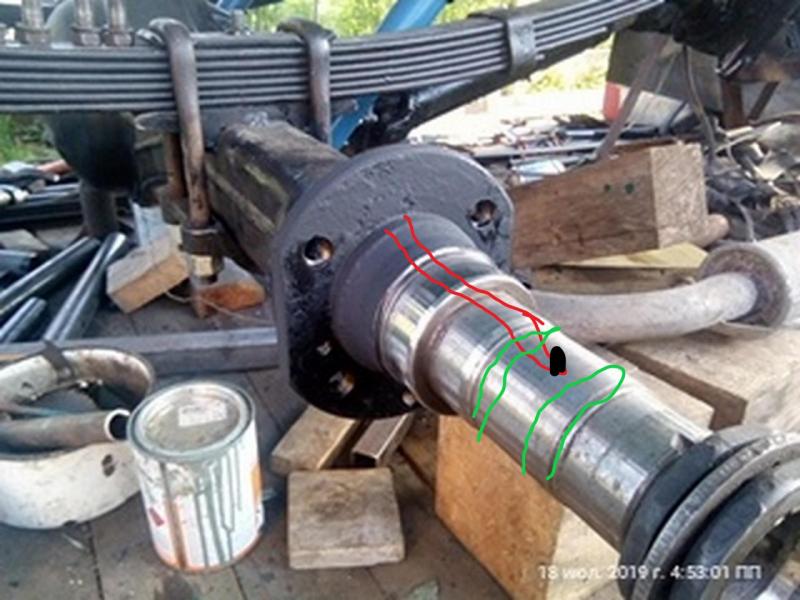

Зачем полуось сверлить газелевскую по валу, фланец насверлить отверстиями небольшого диаметра можно.

Так я предлагал,но насквозь и с трубкой лишнее.Мне чулок не запхать в станок,только цапфу отрезать / приваривать после проточки или сверления,а фрезеровать канавку на 8 мм к примеру можно с чулком,сверлить в ручную или на поворотном столе во фрезере.Можно канавку даже типа бормашинкой и клейсмейстером сделать.Было бы желание,а не поболтать. -hi-

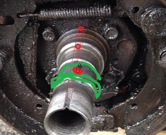

« Ответ #167 : Сентября 20, 2021, 19:43:51 pm »
Я может скажу и не правильно, но скажу. А почему не поставить между подшипниками сальники , а между сальниками посверлить отверствие для подкачки, а второе отверствие в чулке за рессорой. Пропустить медную или стальную трубку через эти отверствия и подключить компрессор к внутреннему соску, а выход к колесу сделать через корпус ступицы. Всех делов проточить в ступице посадочные под сальники отверствие для выхода подкачки и вкрутить туда кран .
Зеленое - сальники , пружинками во внутрь
Красное- отверствие в чулке
Черное - подводящая трубка. Если металлическая, то можно вварить и будет всё герметично для плавания.
   Мне кажется, что будет работать. Ну сальники поменять раз в год-два. Подшипники в масле, сальники тоже будут смазываться маслом.
Да, моментального спуска не будет и накачки моментальной не будет через проходное отверствие 4- 6мм, но загрязнения маслом не будет.

Ф шлицев полуоси 32, отверстия цапфы ф35.

Засада. Думать надо. Тогда трубку надо впаять в тело цапфы. Стальную легко сделать сваркой, но поведет цапфу?

Тогда болгаркой проделать паз под трубку ( от тормозов ВАЗ) по всей длине цапфы с выходом наружу. под подшипником и пыльником заварить и отшлифовать. Сальники аналогично.

Просто трезвым взглядом смотрю на вещи,а не после Дня лесника . ::cheesy::: Под сальником 65 мм там можно просверлить,зачем пилить. -hi-
Ищу кто сможет сделать центральную подкачку.
« Ответ #175 : Сентября 20, 2021, 22:56:54 pm »
Ничего не просверлишь, поверхность закалена на 3 мм и сверло сразу уйдёт.
« Ответ #176 : Сентября 20, 2021, 23:20:41 pm »
закалена на 3 мм
Не факт.Да и там стенка 15 мм,минус 6 ,сверло на 8 мм.Что мешает ?
« Ответ #177 : Сентября 20, 2021, 23:33:19 pm »
Что мешает ?
Всё мешает, сверлить сверлом по границе твёрдости не получится без увода и поломки сверла. Ведь как понял сверлить надо с шейки Ф50 в шейку Ф65, высота буртика 7,5 мм и сверло на границе и диаметр сверла никакой.
« Ответ #178 : Сентября 21, 2021, 00:40:18 am »
понял
Не понял,шейку 50 мм фрезеруем канавку на глубину 5 мм к примеру.Посадка подшипника скользящая,ничего не поменяется.
« Ответ #179 : Сентября 21, 2021, 00:51:37 am »
Так сверлить Ф65 всё-равно придётся и всё-равно попадаешь на границу.
