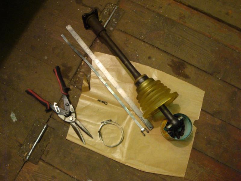

Шлицы на 32 мм ,ось на 30 мм,сальник на сколько делать будешь.
если разместить на полуоси бобыху и связать ее с чулком гофрой
Отверстие Ф в цапфе ещё какое, 35 если. Сальник видимо надо отставить из-за возможно-очевидного биения при вращении полуоси, пропускать воздух будеТ (что не допустимо) и масло заодно (что хреново). Что-то вроде пыльника- гофры условно примерить.
У гофры стойкость к маслу и к вибрации тоже, центровать проще сальника. НО из-за вращения полуоси гофра нужна с подшипником в герметичном корпусе, например Луаз-Заз и др. Втулка на полуось тоже нужна, останется и проблема закрепления перегородки в тесной прямоугольной трубе чулка.
Мне кажется ты усложняешь + вышеописанной огород не то что в квадратный мост Газели даже в круглый от Мицу не понятно как вкатить.
Если бы я делал то поступил бы так
1. насадил (вклеил) бы на полуось втулку 32-33 - полированную нержу
2. выточил обойму с О - Рингом который на эту втулку садиться и уплотняет.  Т.е. обычный цилиндр, в котором выбрана канавка внутри под размер О-ринга. По опыту раллистов известно что живет это долго и счастливо.
3. На другом конце у этой втулки сделал бы посадочное под какой то шланг /трубу малобензостойкую. Диаметр Шланга выбрать таким чтобы он достаточно свободно болтался в чулке моста, на него еще какой то хомут надо будет сажать, чтобы весь этот огород не задевал чулок при колебаниях полуоси
4. остается придумать как закрпить второй конец шланга и загерметизировать к чулку моста (вместо гофры можно просто шланг взять - чтобы компактнее было). Но можно и гофру
в результате все это гофра или шланг служат лишь для компенсации биений полуоси.
"Подшипником" работает О-риг на уплотнении. Можно один поставить - а можно и два (тогда между ними заложить консистентной смазки чтобы дольше ходили)

« Ответ #148 : Сентября 20, 2021, 00:55:57 am »
Даже где то резервная втулка осталась (она через шлиц не лезет разрезать надо) При сварке паза обжимает насмерть .
Разрезать на один рез, т.е. не на две половины, налезет,  обжать и проварить вдоль, так? Герметичность по плоскости п\ось- втулка гарантирована?
Это надо нарисовать картинку, не видел- не знаю, не раллист. Особо О-ринг.
Но можно и гофру
Гофра. Ведь надо всю эту фигню в собранном виде шлицами вставить в Диф, а при разборке вынять, а длина шлицев? не малая..
4. остается придумать как закрепить второй конец шланга и загерметизировать к чулку моста
