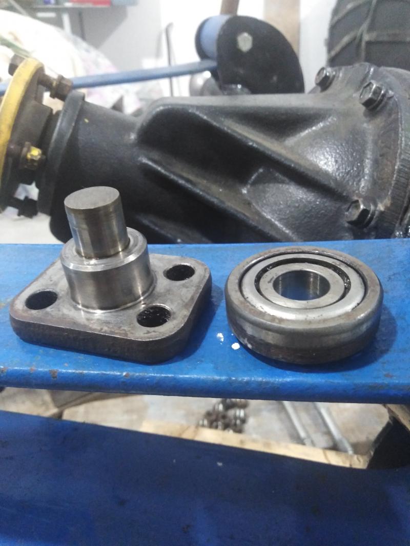

Как регулировать подшипники?
Регулировочных пластин и шайб нет ни каких...
Оффлайн Власов Андрей
  • Сообщений: 637
  • Техника: DUSTER
Сокол
« Ответ #82 : Января 12, 2021, 09:30:28 am »
На шкворнях.

а нужно регулировать?

« Ответ #84 : Января 12, 2021, 09:59:02 am »
-hi-давно было у меня Джимник, уже не помню точно, но регулировочные  шайбы должны быть!

А подшипники ставил наши, по моему 209, но это не точно :)
Сокол
« Ответ #87 : Января 12, 2021, 11:19:43 am »
Надо делать,конические подшипники по другому никак.Пивные банки в помощь. -hi-

didulya, Так конические и стоят.

Власов Андрей,
Вот еще по регулировке шкворней https://www.drive2.ru/l/471455193901302346/

конические и стоят.
Ты неправильно понял,я к тому что прокладки нужны для конических. -hi-

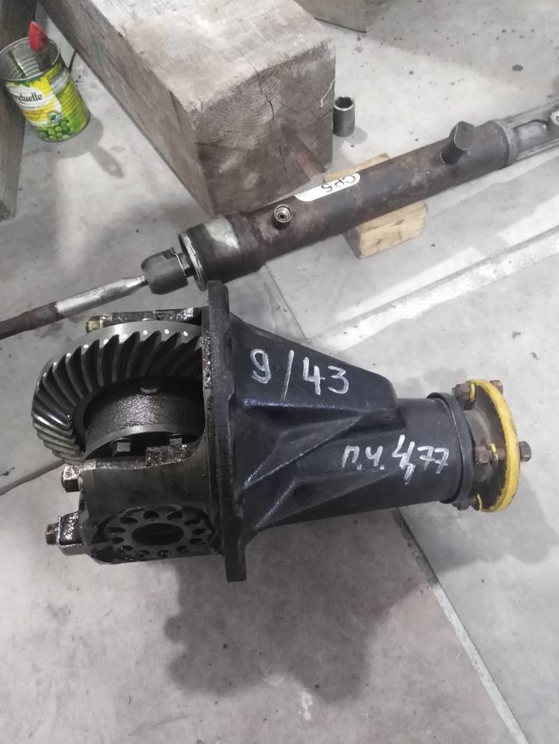

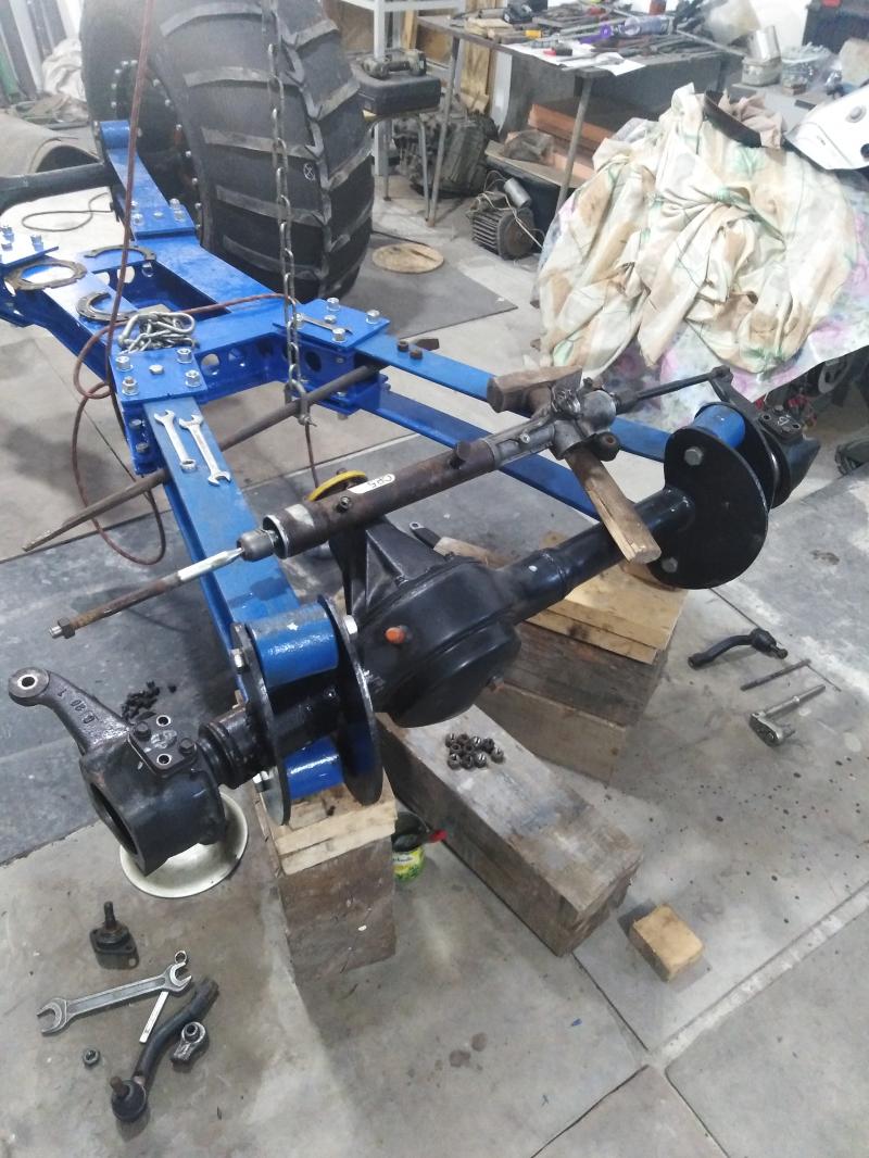

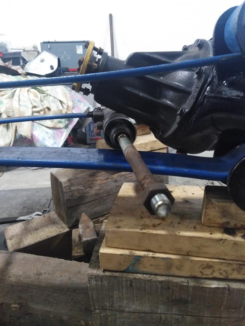

Редуктор.
Прикидываю рейку.
Эта рейка от Тойоты Саксид.
Скоро привезут другую - от Тойоты Хайс.
Она размером больше. Буду пробовать все варианты.
Буду примерять.

Власов Андрей, А в чулках ведь нет сальников ? ::undecided:::

« Ответ #93 : Января 15, 2021, 02:25:33 am »
Поворотные кулаки буду менять местами. Рулевая рейка будет за мостом.
Аккерман недоволен будет!

« Ответ #94 : Января 15, 2021, 05:15:41 am »
Юрич, Как же Аккермана успокоить?
Сокол
« Ответ #95 : Января 15, 2021, 08:17:53 am »
Кулаки УАЗ, у которых рулевые рычаги в отливке выполнены под обратную рулевую трапецию, надо ставить правильно. Если смущает уязвимость передней рулевой тяги, можно под рессоры закрепить отбойник. На расширенном мосту Марша длинную тягу постоянно рихтовали. Она гнется до касания картера, работоспособность не теряет, иногда сама рихтуется...
Второй выход: делать сверху вместо крышек шкворней съемные рулевые рычаги нужной конфигурации, правый - сразу под поперечную тягу к РМ. Правда там конические гайки и точность крепежных отверстий, нужно грамотно исполнить...
Чертежи могу предоставить, обращайся в личку.
Я такое решение планирую на управляемый мост из балки ЗМ ВАЗ.
В твоем случае рейка должна еще разойтись с хоботом редуктора ГП моста...

« Ответ #96 : Января 15, 2021, 08:19:56 am »
тебе и кастор и аккермана править нужно , иначе устанешь рулить.
это будет не езда а битва.

« Ответ #97 : Января 15, 2021, 09:08:48 am »
Самый простой выход оставить на штатных местах кулаки поворотные.И к ним уже рейку,и с редуктором проще разъехаться и поворачивать будет нормально,кастор исправить хотя бы до нуля заодно и хвост редуктора встанет  нормально.Защиту рейки сделать проще,чем огород с неправильной геометрией и кучей самодельных запчастей.Времени на порядок меньше уйдет и надежность не пострадает.Но это конечно ваш выбор каким путем пойти.

« Ответ #98 : Января 15, 2021, 11:32:19 am »
Дык это, уйти от рейки совсем в сторону чистой гидравлики.От рейки можно взять только распределитель. ::undecided:::

« Ответ #99 : Января 15, 2021, 11:36:35 am »
Аккерману от этого легче не станет, развернув кулаки , рычаги начали смотреть в другую сторону, можно самодельные рычаги сделать и закрепить поверх шкворней , как Юрич советует.
