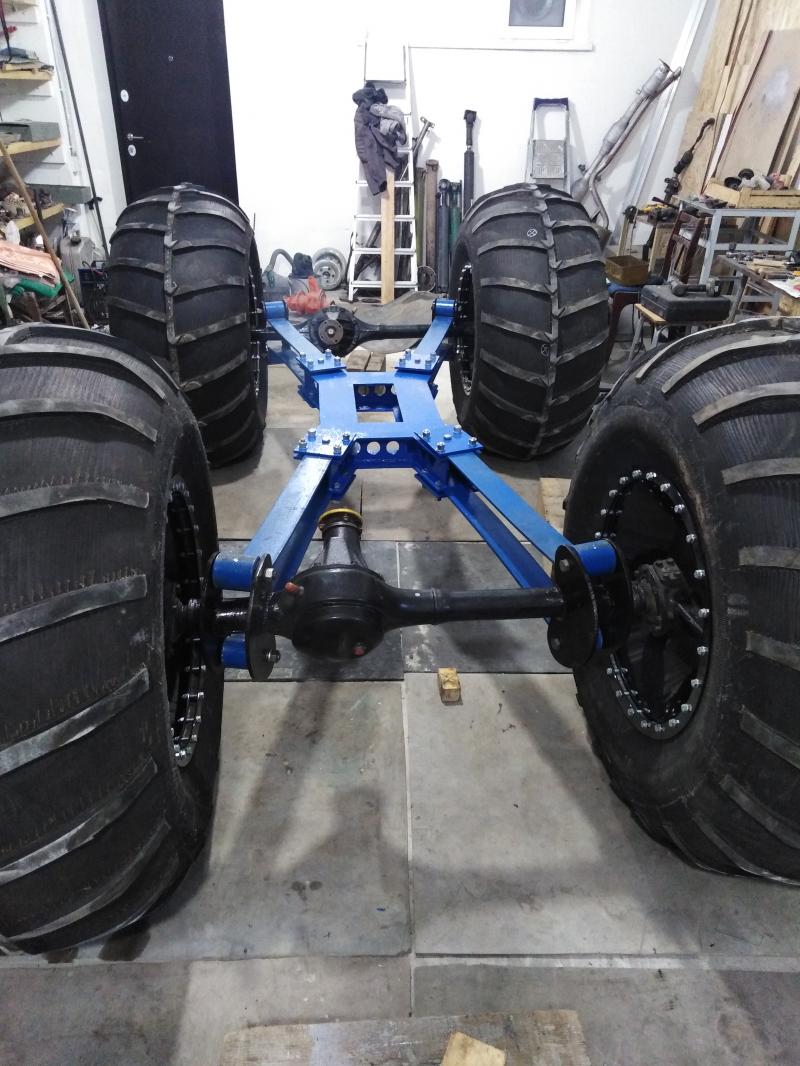

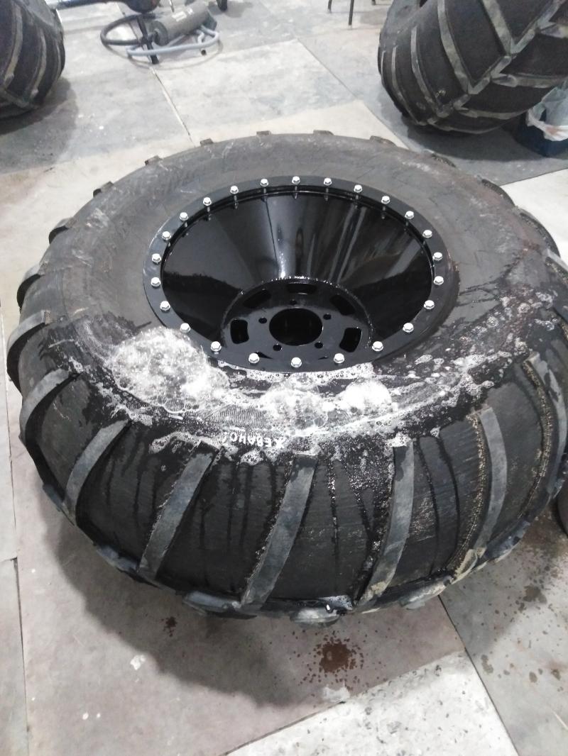

« Ответ #44 : Января 03, 2021, 15:34:12 pm »
Собрал третье колесо и подвох-прожевано.

« Ответ #45 : Января 03, 2021, 15:39:34 pm »
Хорошо что есть  ещё пять ободрышей. А с виду ни чего не предвещало что будет так сифонить...
Сокол
« Ответ #46 : Января 03, 2021, 15:53:16 pm »
Может изнутри на резиновом слое видно какую нибудь дырочку через которую и распространяется в корды как по шлангам .

« Ответ #47 : Января 03, 2021, 16:03:16 pm »
МВП,
Незначительные выпуклости из ниток есть.
Думал что это технологические  нюансы, прокатит.
Не прокатило...

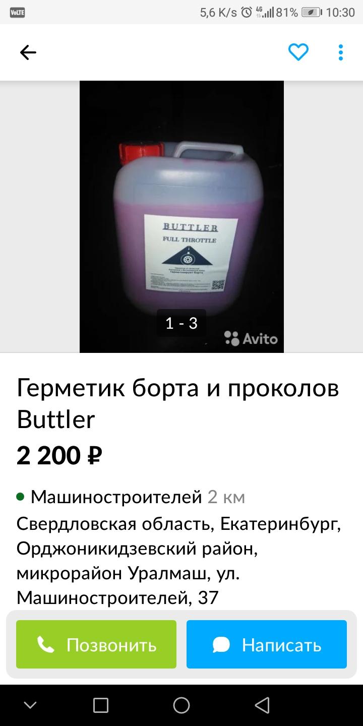

« Ответ #48 : Января 04, 2021, 02:38:00 am »
Пробуй герметик радиатора с тосолом. Только концентрацию  покрепче. Полную банку на пару литров тосола и в колесо. Все заделает.

« Ответ #50 : Января 04, 2021, 22:18:57 pm »
Лонгвей в помощь.

« Ответ #51 : Января 05, 2021, 10:33:20 am »
Оффлайн Власов Андрей
  • Сообщений: 637
  • Техника: DUSTER
Сокол
« Ответ #52 : Января 05, 2021, 10:34:52 am »
Не знаю поможет или нет.

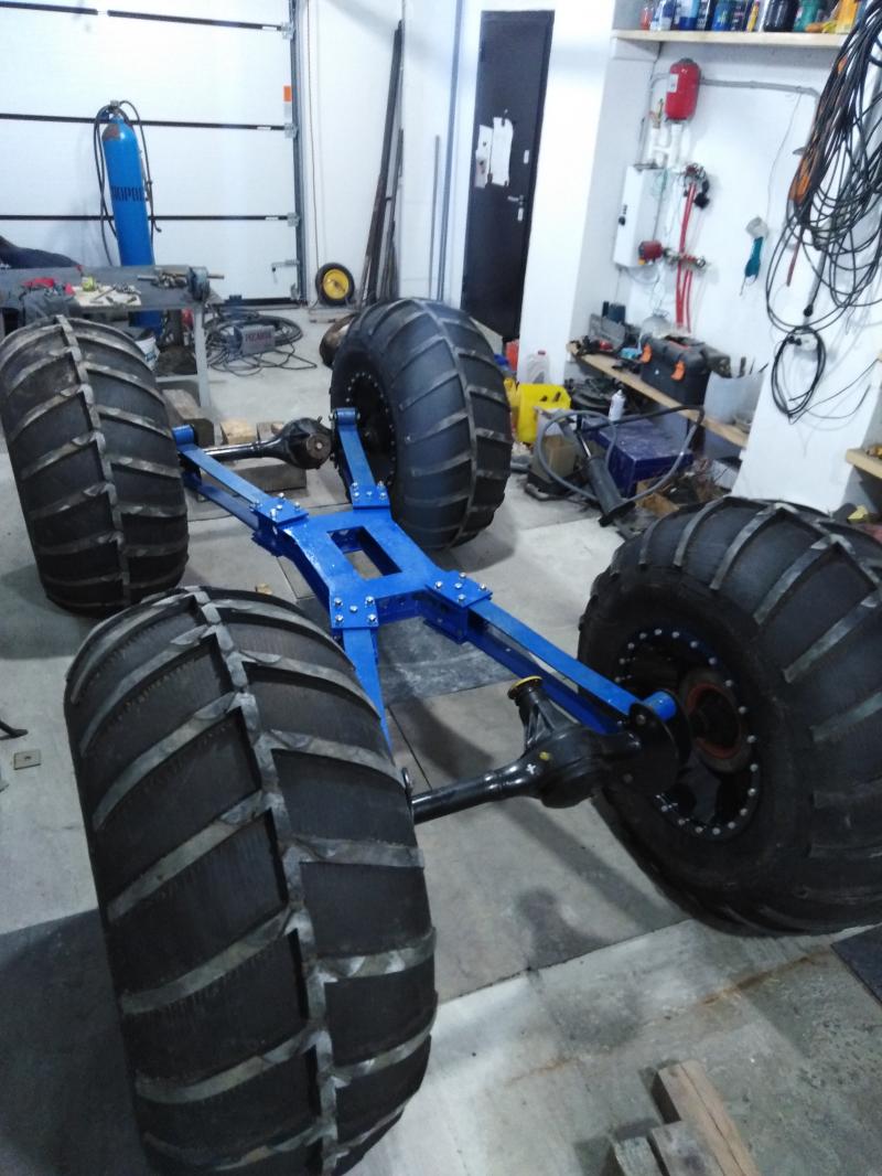

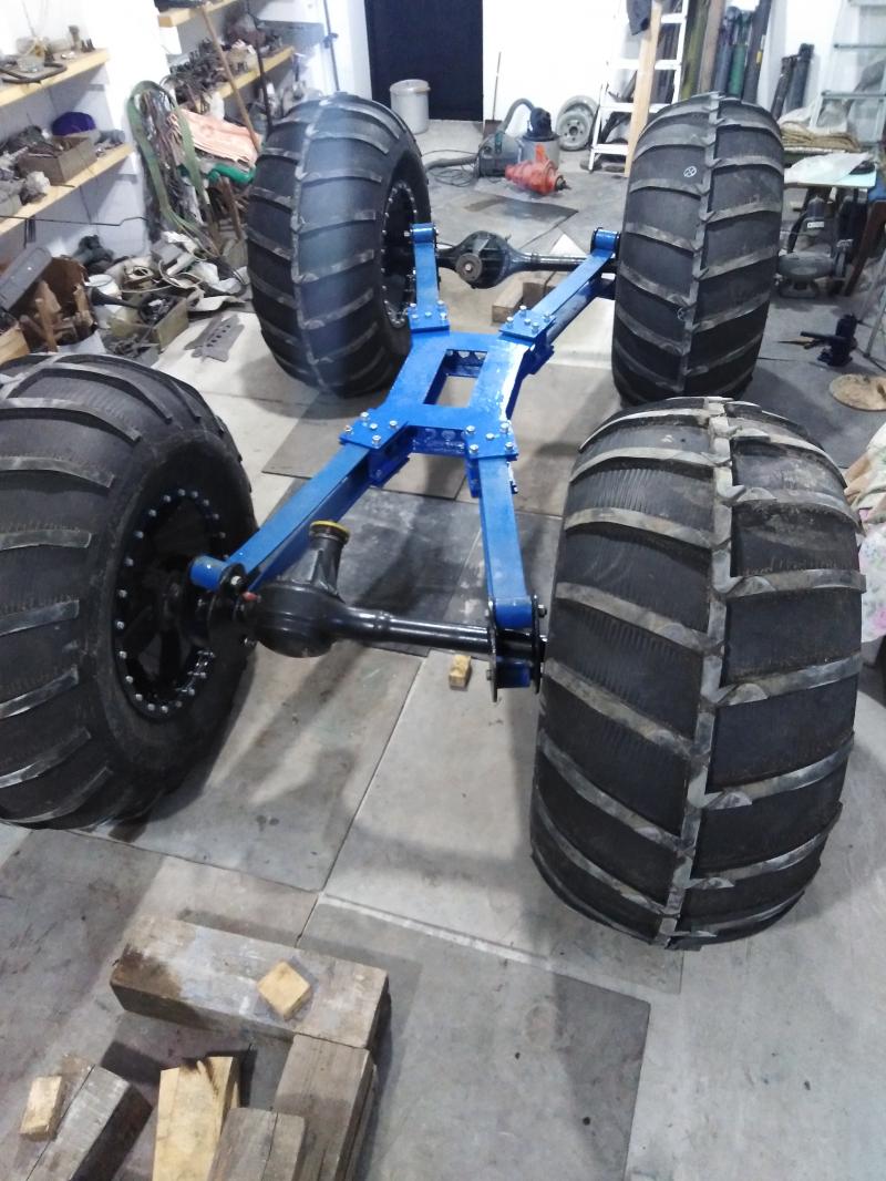

« Ответ #53 : Января 10, 2021, 15:11:40 pm »
На сегодня в таком виде.

Сокол
« Ответ #54 : Января 10, 2021, 15:13:07 pm »

Сокол
« Ответ #55 : Января 10, 2021, 15:52:23 pm »
Андрей, может трансмиссию с подвеской надо так сделать? -hi-

Сокол
« Ответ #56 : Января 10, 2021, 16:46:54 pm »
Так ни кто не делает.

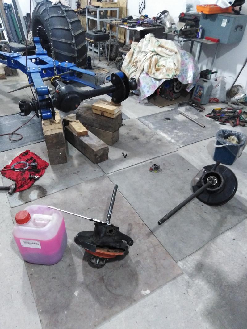

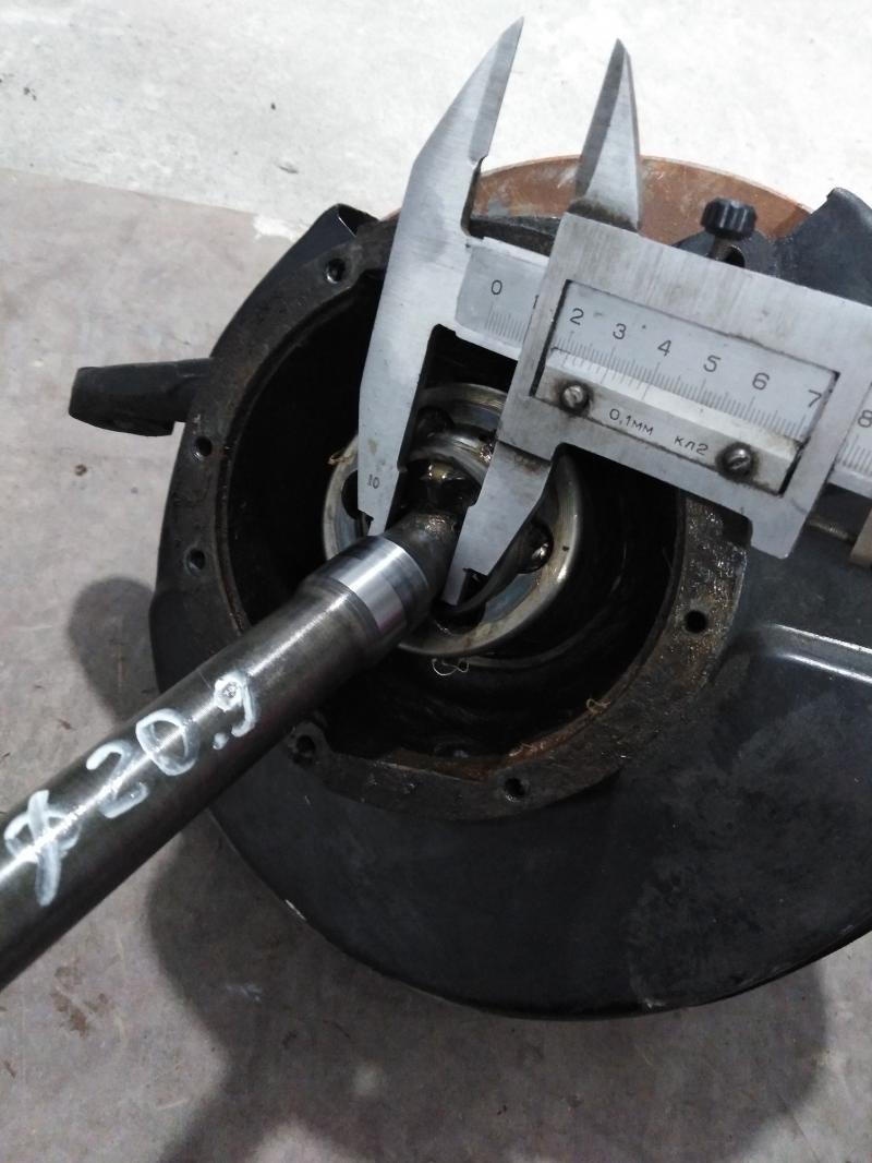

« Ответ #57 : Января 10, 2021, 16:51:30 pm »
Мост передний ревизия.
Диаметр палок 20,9мм

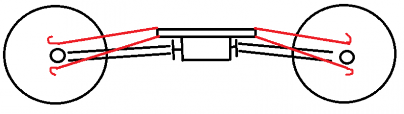

« Ответ #59 : Января 10, 2021, 17:15:44 pm »
Андрей, а бывают переломки с такой схемой?  Ну чтобы два задних моста и узел перелома  с одной степенью свободы?
