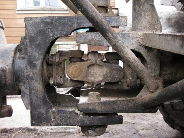

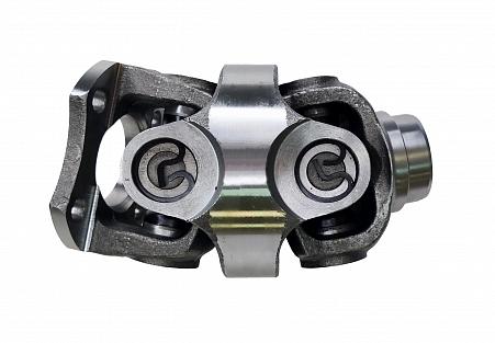

Шарнир Гука не рассматривал?
Расматривал,но у нас его не купить,надо заказывать через интернет,стоит очень дорого,всё упирается в раздатку,она очень широкая,сложно скомпоновать на передней раме и раздатку и бак.если только убирать бак на заднею раму,тогда да,шарнир гука самое то.
Шенкурянин-4
« Ответ #103 : Апреля 19, 2021, 22:05:48 pm »
Вот поэтому и спросил: визуально расстояние между секциями не даст угла 45 градусов.
Вот шарнир моего старого караката,свободно сламывается на 45°,при таком угле слома ещо есть зазор на складывание в вилках кардана.зазор между рамами позволял на такой угол складывать.На новом самокате визуально вроде кажет маленький зазор между рамами,но складывается на достаточный угол,рама узкая и при сломе как бы заходит друг в друга.

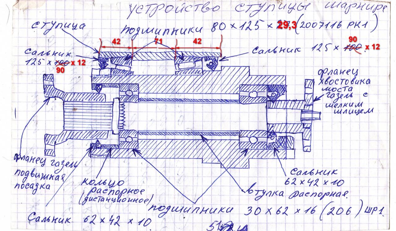

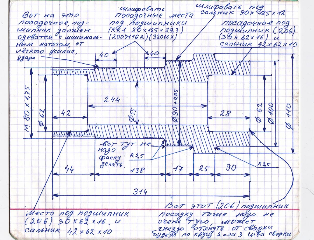

Ни когда не держал в руках УП с передачей внутри узла, блин! По-сему наивные вопросы: logza, попробуй на словах (но вдруг есть и фоты!) сколько пдш (каких?)в обоих половинках, есть ли шлицевая в УП или только в карданах?
Шенкурянин-4
« Ответ #106 : Апреля 19, 2021, 23:02:55 pm »
Только на словах,узел собран более 25 лет назад,до сих пор в строю,за всё время поменян только один подшипник на пальце и одна крестовина,шарнир весь на подшипниках,продольная ступица стоит на двух конусных подшипниках.пальцы диаметром 20 мм,каждый палец стоит на двух обычных шариковых подшипниках,вроде 204,не помню точно.эти 204 подшипники установлены в самоточёные ступицы,ступицы пальцев прикручены на шпильки м8 к вилкам шарнира.одна вилка шарнира имеет пропил под палец,чтоб можно было располовинить каракат.не выбивая пальцы с конусов,а просто снять ступиц.в шарнире один фланец кардана прикручен к одному валу,у меня к переднему,второй фланец одевается на вал свободно,при такой конструкции как на этом шарнире,ход в шлицевой сдвоеной крестовины не более 5 мм.вот нашл старый чертёж продольной ступицы,у меня только в место сальников 125х90 стояит просто круглое уплотнительное кольцо.одетое в канавку на большой алюминевой шайбе.и вал с крупным шлицем,вал самоточка,был выточен из полуоси переднего моста трактора мтз.с нынешной элементной базой,такой шарнир можно сделать на много проще и надёжней.и с меньшей токаркой.а это было всё сделано очень давно,когда ещё не было болгарок и прочего инструмента,один наждак и тот без кругов.
Ступица продольного шарнира,что в варена в шарнир перелома
« Последнее редактирование: Апреля 19, 2021, 23:21:44 pm от logza »

logza,
Виктор, этот УП четверть вековой давности  был собран для караката без подвески? Хоть и говоришь, что из инструмента тогда был только нождак и то без кругов ;), но шлицы на валике(валиках) передка МТЗ всё же крупные и с одного конца, а здесь мелкие и с двух сторон, значит был доступ к станкам?
Пока, не влезая в детали, общие вопросы:
Шлицевой подвижный фланец стоял в УП на конце вала стороной к заднему мосту? Т.е. в противоположной стороне от КПП и РК (или что то другое)?
И ход фланца в 5мм не ограничивался, свободный?
Повторюсь, карданы на мост  всё таки с шлицевой были для бесподвесочника?
 А вот сейчас УП для везда с подвеской- с вертикальными шарнирами вроде определился, это разнесённые рулевые Камаз(420мм прим), по сему вопросы к горизонтальному узлу (пока общие), но с применением сдвоенной крестовины всё же ::crazy::::
 Вместо подшипников в горизонтальной трубе используют вкладыши Камаз или бронза или что-то типа фторопласта, с этим проще.
 Подвижное шлицевое соединение заднего фланца с ходом 5мм достаточно ли применительно бы к твоей сегодняшней схеме, но в полной переломке (т.е. с 2-мя ст. свободы) и с рессорами?
 Да ещё без ограничения хода, наверное чреевато. Т.к. возможное закусывание шлицевой кардана.. и приехали, сдёрнет (перекосит) фланец?
 И ход шлицевой (уже в карданах) на новом везде как ты расчитывал (брал), исходя из хода как на грузовичке Газель?
 Или, если рессоры у тебя уазовские, то по Уазу?
Шенкурянин-4
« Ответ #108 : Апреля 20, 2021, 10:46:53 am »
На родные шлицы полуоси мтз аккурат подходит карданный фланец от моста мтз,на втором конце валика нарезаны были шлицы размера жигулей и там одевалася вертолёт с резиновой муфтой от жигулей.в то время дома даже наждака своего не было,но была схт,с кучей станков и нормальными токарями,которые могли из говна выточить произведение искуства,этот валик стоит в задней ступице шарнира перелома.идёт на задний мост.На задний мост кардан со шлицевой.на нём с одного конца вертолёт с резинкой,на втором была крестовина от москвича.мосты стояли от м-412.
Каракат без подвески.
Подвижный фланец стоял в сторону заднего моста.ход фланца свободный,в сторону переднего моста,от редуктора шлицевая была,от редуктора к узлу перелома стоит резиновая эластичная муфта,там нет шлицев.
С шарниром на камазовских втулках,правильней и проще будет сделать шарнир как на переломках UATA,или у Володи на Букинде.с нормальным карданом,с полной шлицевой в нутри шарнира,и подвесным на выходе кардана из узла перелома и если есть возможность,вместо одной крестовины поставить шарнир гука.у него в нутри стоит шар,чтоб крестовины не падали.
Делал на угад,как повезёт.на задний мост ход шлицов получился около 20-25 мм.стоит стандартный кардан уаз,на передний мост самодельный кардан от газ-66 и вилки от кардана волги.от уазика не хватит длины шлицевой,на кардане 66 ход 80 мм.только едва хватило,на уазе 50 мм.
Если шарнир будет в точности как как на моём фото,или на Букинде,или UATА то нет ни какой разницы есть или нет ресоры на задней раме.а на передний мост лучше рессоры поставить серьгами в перёд,тогда ход шлицев на кардане будет небольшим и углы на крестовинах нормальные.ездить только надо будет окуратно,без бодания колёсами пней и дереьев,можно и рессору согнуть,особено современную.
