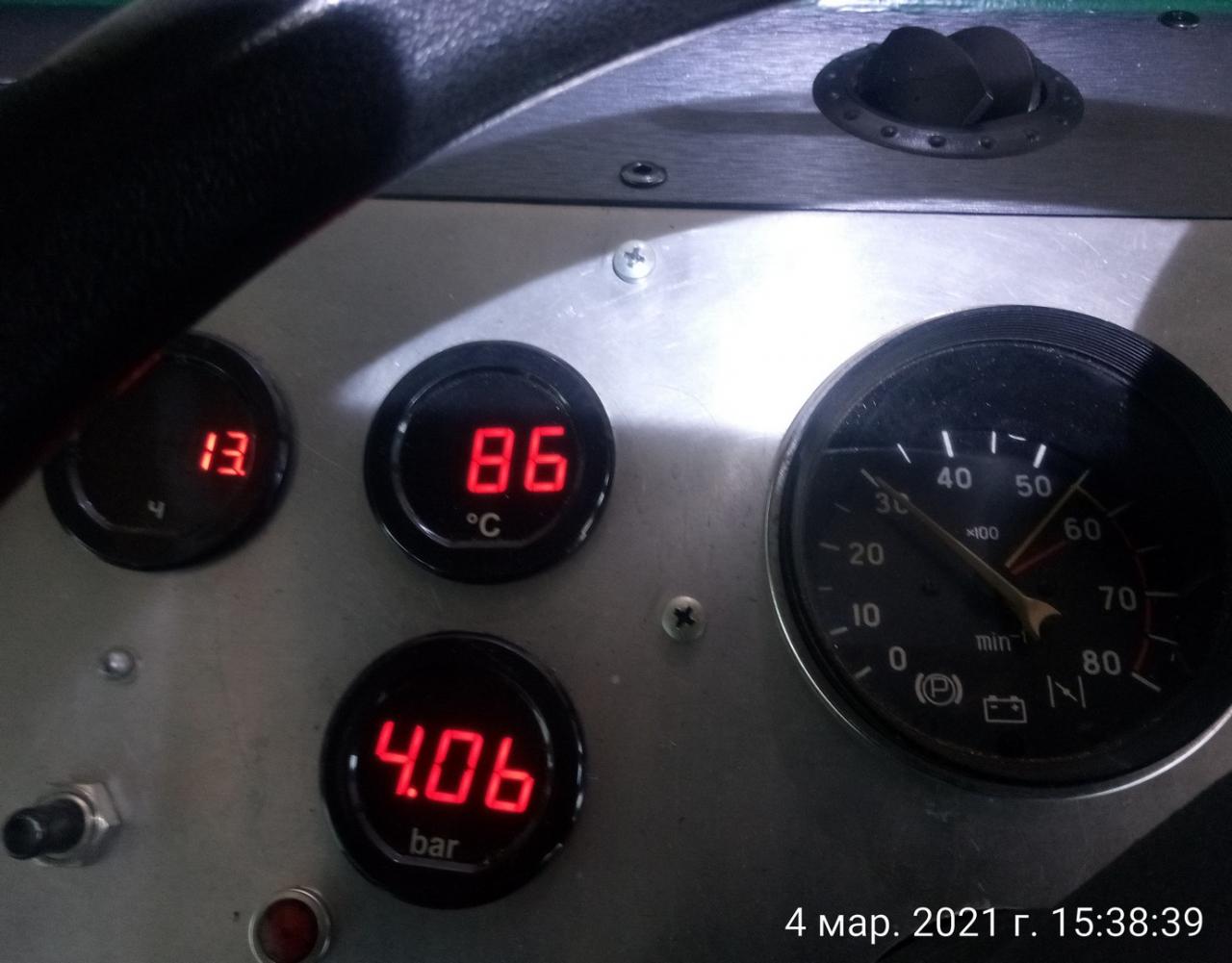

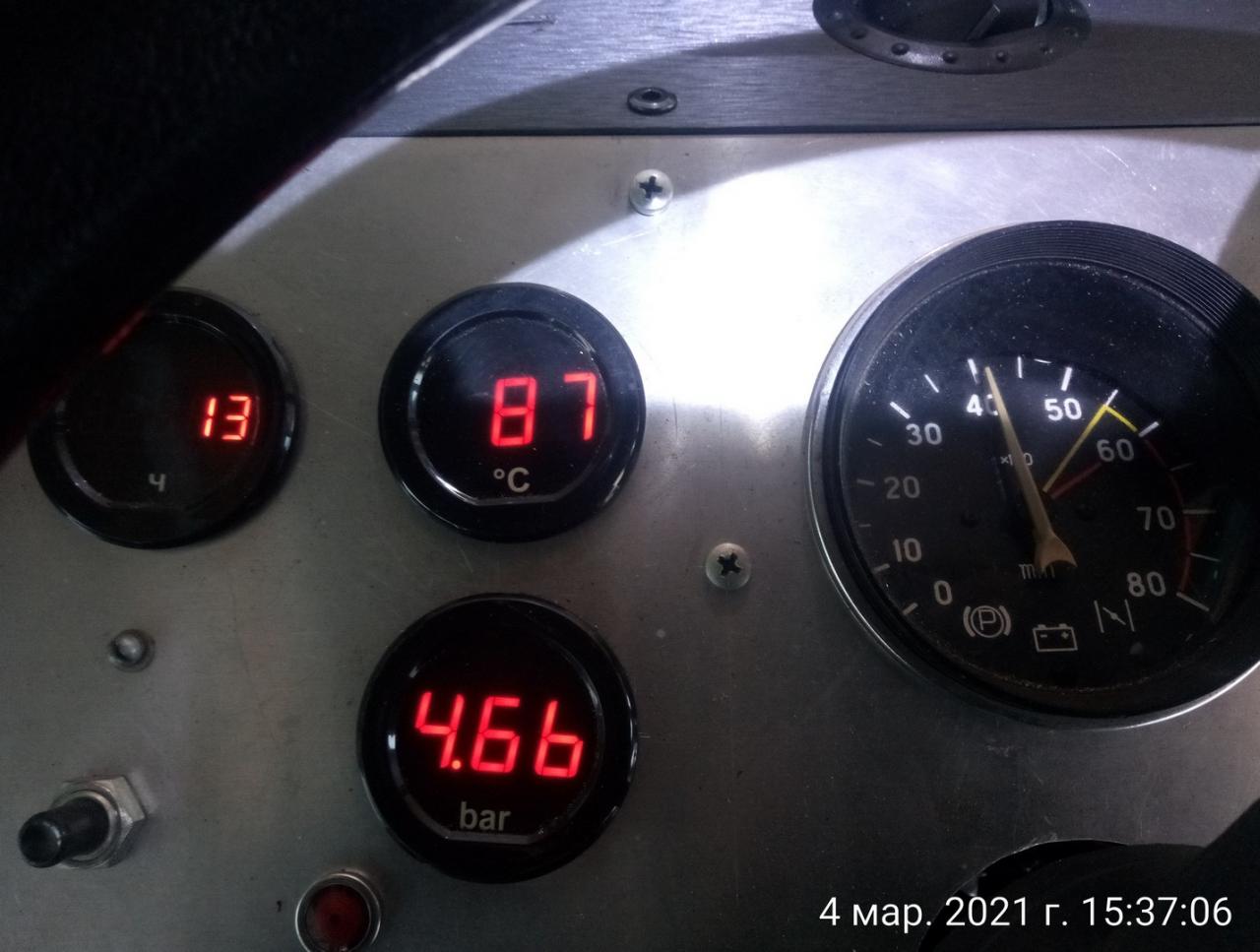

Приборы и датчики работают в паре,всё согласовано на заводе,вобщем прокопавшись сегодня день,на пружине клапана маслонасоса отрезал один виток,и пружину взял со старого маслонасоса,она уже изначально была короче на один виток,чем на новом маслонасосе и я ещо убавил один,пришол к более менее нормальному результату,давление меряется на датчике давления масла.на холодном моторе,сразу после заводки,при 1000 об,давление около 3,5 бар.температура на улице -5°C.масло полусинтетика 10W40.после всех мытарств,масло ни где не бежит,всё вроде ладно,на долго ли только.
Температура мотора 88°C, обороты 1000.давление 2,9-3,0 бара
Температура мотора 86°C,обороты 3000,давление 4,0 бара
Температура мотора 87°C,обороты 4000,давление 4,6 бара.
Температура мотора 86°C,обороты 5000,давление 5,8 бара.
При 5500-6000 давление на прогретом моторе, давление масла около 7,5 бара.
