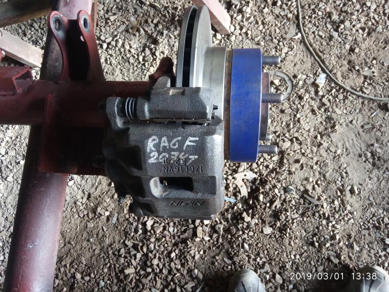

Всех Приветствую! Собрался строить новый проект. Цель вездехода: передвижение во основном по тайге по старым лесовозным дорогам болот как токовых нет,есть речушки местность слегка гористая. Будка для ночевки 2-3 человека но и скраб какой не какой завезти. Используемые агрегаты; ДВС 1nz с АКПП,раздатка ГАЗ-69,мосты уаз гражданские с блокировкой заднего моста и дисковыми тормозами,мосты подготовил, кстати может кому интересно супорта устанавливаю с хонды одиссей цена контрактного 1тр,ходят отлично.
Колеса Ви-3 камера,гур тойота кроун. Рама проф труба 40/80/3 интегрирована в кузов,подвеска зад рессоры перед стойки Марковник 90. Ну вот как то так,буду рад услышать ваше мнение)
можно поподробней о тормозах с иномарки, диски тормозные - с одиссея? фото поближе. Какие иномарческие еще подходят? Буду благодарен весьма. Сам планирую переделать на своем в ближайшее время, но пока этим не занимался
Диски тормозные УАЗ цена за пару порядка 2тр,супорт Хонда одиссей или хонда акорд. Чертёж пластины скину в ближайшее время.
