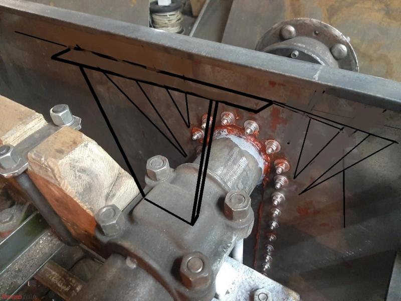

Я бы сделал иначе , фланцы к чулкам приварил , на болты посля прислюнил , и полный доступ ежли чё замена ГП   ::thinking::: .
В точку попал, иначе я и сделал. Длинные фланцы (из 2мм) приварены к чулкам,  борта (из 1,2мм) прикручены к фланцам. Чтобы располовинить мост, достаточно открутить фланец и выдвинуть его. Мост через сторону не вытащить (между жесткостью дна и рамой малое расстояние). Для этого и т.п., сделал съемную всю лодку. Четыре резьбы в раме по торцам , рым болты будут для прицепного сквозь лодку, и в каждом шпангоуте - болт к корпусу рамы, они и будут держать.
Фотка с другой стороны борта

зачем здеся столько заклёпок ?
были сомнения-заклепки или болты, при ремонте заклепы высверлить быстрее чем болтики открутить, но алюминий железом ослабит и герметичность дырявая, короче при ремонте можно и клепальником поработать

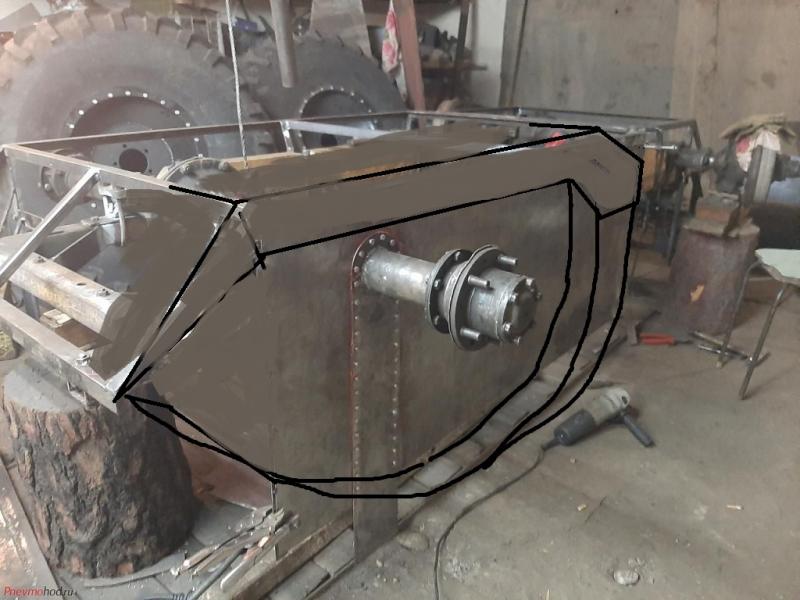

борта (из 1,2мм)
Ну еще их спрофилировать слегка лонжерончиками и можно раму выкинуть как лишний элемент .
Благодарю за красивый проект доработки -hi-. Ну никак не могу представить стокилограммовые мосты без крепкой рамы, еще и без подвески. Понятно, что в легковых автомобилях нет металла толще 1 мм, но там лонжероны арочные из пачки одно миллиметровых и не сыромятины (и для асфальта), в моем случае ориентируюсь больше на джипы или грузовики(там раму ни кто не отменял). Вообще, стремление к самолетным или судовым конструкциям я тоже приветствую, но надо доделать то, что изначально задумал. Все разборное, мосты снимаются, силовая установка в едином целом, на шести подушках - потом запихать в корпус казанки ::cheesy:::
И еще, наблюдал как шушарик без кузова по пересеченке перемещался - рама винтом крутилась, сантимов по 30 шагом, выдержит ли лодка?
Для меня технологически сложно
Только вперёд cемимильными шагами  ::cheesy::: , в мае макнуть в водичку  -hi- .
выдержит ли лодка?
Выдержит ли тетрадный лист молоток ? На конце прямого листа он сам себя не выдержит не только спичку , погнется . Попроси пчелку она сопромату не внемлет но тебе поможет его спрофилировать .
Да тощая вертолетная лопасть протыкается гвоздем или ударом авторучки почти в любом месте по всей длине . Но на ней такая машина висит которая на колесах не уедет без рамы винтом , да с такими рывками и заворотами и весом , раму в жгутик совьет .
