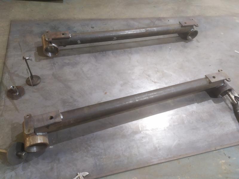

« Ответ #227 : Мая 26, 2025, 19:33:35 pm »
Подвеска задней секции.Продолжаю.Хоть и надоело уже.Особенно соосности и перпендикулярности.

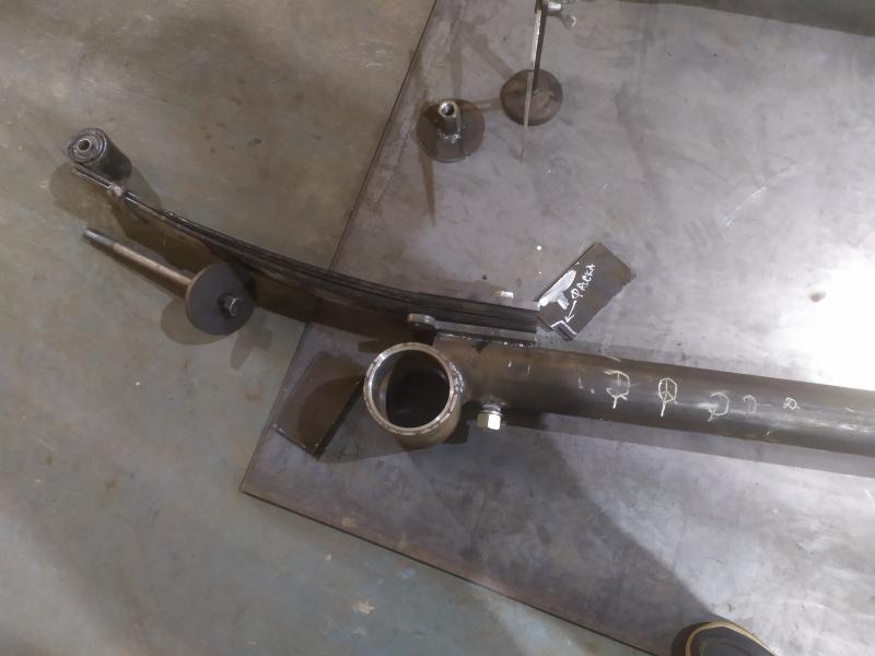

« Ответ #228 : Мая 30, 2025, 16:44:51 pm »

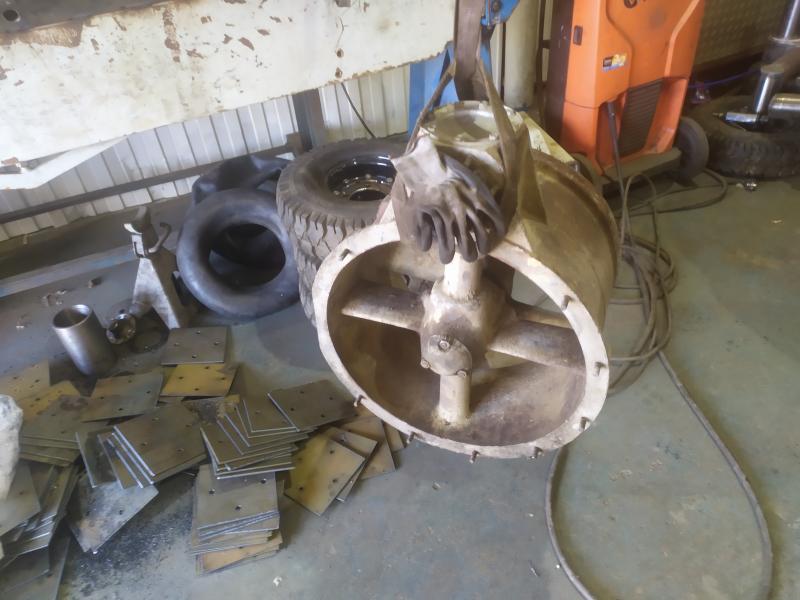

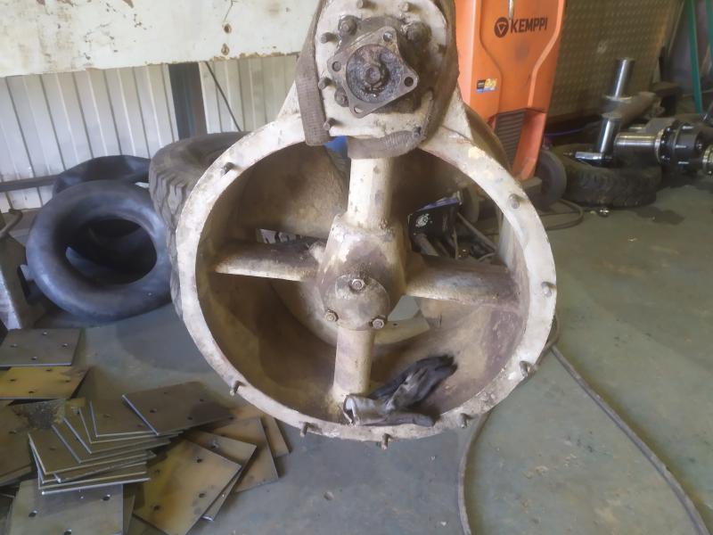

Подвеска.Еще немного.
 И винт ,масса 51 кг в сборе,для того,чтобы плыть более менее уверенно.Перчатка для масштаба.На глиссер конечно не выйти,но попытаться можно.

С БРДМовским поплывет уверенно, лишь бы мотора хватило
Должно хватить.Понятно,что потери" по дороге" от ДВС к гидромотору приличные  будут,даже если 30% процентов "доедет" уже хорошо.это примерно 50-60 л.с.

« Ответ #235 : Июня 01, 2025, 13:08:03 pm »
интересно какие планируются гидромотор,гидронасос и откуда снимать с двигателя мощность более 150 лс на привод гидронасоса?
С вала отбора мощности раздатки.
насос можно нш-100 повесить,мотор 303 или 403 серии с объемом 100.можно конечно и регулируемый мотор,но это так скажем,несколько дороже,да и неизвестно как с акпп все это"поедет".Скорее всего нерегулируемый поставлю. Обороты винта только педалью газа.Распределитель обычный  ,с фиксированным положением.Да пропускная способность это конечно вопрос ,возможно р-100,лучше конечно с электроклапанами. Возможно нш-50 будет и мотор типа 56 -80 той же 303 или 403 серии.Все несколько туманно.Коробка автомат.Как она будет крутить на разных положениях селектора не совсем понятно.Пару тысяч оборотов возможно даст.Это всего лишь в первом приближении,более детально еще не считал.Даже не знаю сколько передаточное отношение в редукторе винта.Посчитаю-будет более понятно.

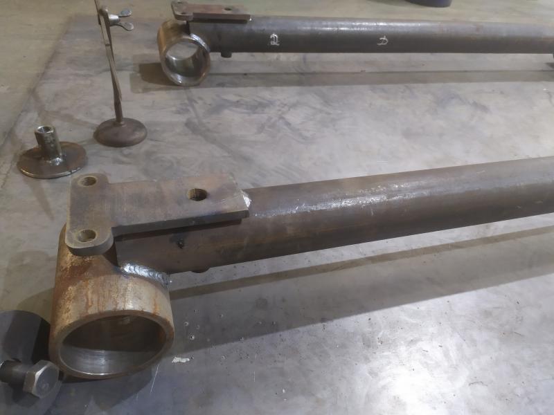

« Ответ #236 : Июня 02, 2025, 16:32:09 pm »
Подвеска одного борта почти в сборе,без рессор.Масса 200 кг с колесами.Всего получается всборе с колесами, рессорами около 500 кг.Много.Что поделать.Но если задуматься то масса одного колеса в сборе 17 кг,простая арифметика говорит,что просто колеса весят 136 кг.Еще ступицы и так далее,без чего не обойтись.Экономить на массе трубы не получится,сечение должно быть по примерному расчету таким.можно было сделать оси не цельными, а из трубы,килограмм на 40 легче было бы,но сложностей добавило.Что получилось в общем.
