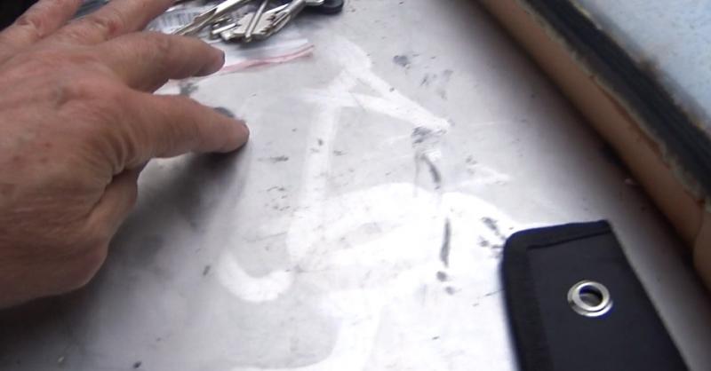

Вчера съездили за брусникой. С утра дождя не было, туман был и асфальт во дворе уже подсыхал, но пока доехали до места дождь пошел серьезный. Белый Лис еще первый раз под дождем. Выявилось несколько проблем. Вода через резинку лобового стекла где то подтекает. Да и через боковые передние стекла тоже подтекает (они раздвижные). Печка еще не доделана. На ходу на задних крыльях было сухо, а на правом крыле переднем конденсат появился (крыло алюминиевое, ни чем пока не утеплено).
Брусники пособирали, но промокли до нитки, хотя и в плащах были. Плащ такой, что под ним влага образуется. Надо было фуфайку под плащ одевать наверное, чтобы он не стал сырой изнутри. На обратном пути конденсат везде в вездеходе был, где металл был не покрыт чем то. Нужно все профильные трубки проклеивать каким то утеплителем, не то капель как в бане.
