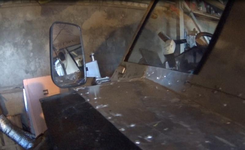

Разбитое наружное зеркало заменил новым, надеюсь, что больше деревья на зеркало ронять не будем, проверили, дерево крепче зеркала:
Белый Лис
« Ответ #463 : Сентября 04, 2020, 11:56:34 am »
В лесу зеркала надо складывать.
Ну тут варианта 2!  Зеркало должно быть внутри габарита или должно само складываться!  Зачем зеркало выставлять за крылья если они не заслоняют обзор сзади? -hi-  Тем более когда есть в. камера сзади! -hi-

Да все нормально у нас с зеркалами, обычные ветки и деревья до них не достают, уже сколько раз продирались через такие дебри в лесу и зеркала были целы, до них даже ветки почти не доставали, еще их в лесу складываем.
Когда ездили за черникой, Андрей пытался между деревьев пробраться и заклинило его. Решил спилить дерево, пилу зажало (я ягоды собирал), пытался вытащить пилу и дерево упало не туда куда хотел, а сверху на зеркало, ну естественно, что пластмассовый корпус зеркала спружинил, а стекло раскололось. Во время движения вездехода ни одно дерево так упасть на зеркала не может, колеса, крылья, крыша, все равно отведут его в сторону.

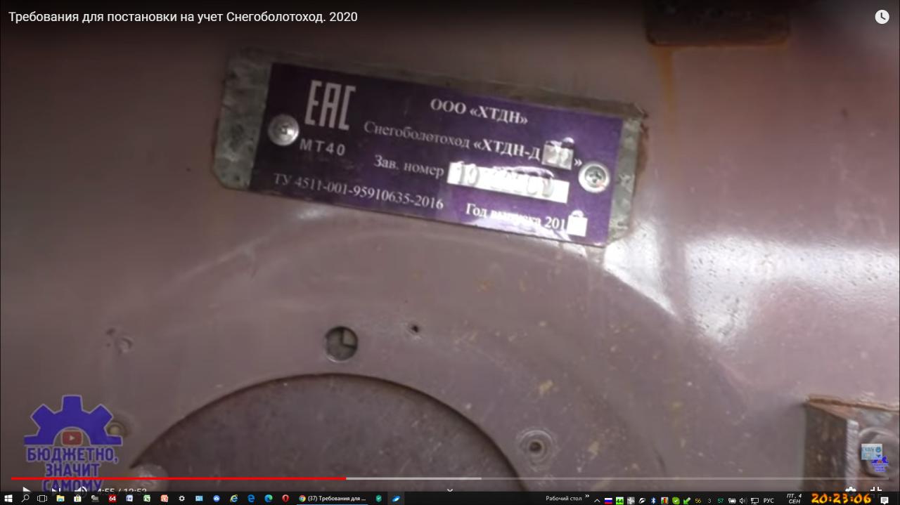

В общем, ездить хорошо по грунтовкам, проблема с документами, самоделки теперь на учет не ставят. Может быть модернизировать Пелец из гусеничного в колесный (у него ПСМ есть и на учете стоит)?
Белый Лис
« Ответ #469 : Сентября 04, 2020, 22:12:40 pm »
Дак вроде ставят.вот мужичёк все свои самокаты на учёт поставил.только толком так и не расказал как это делал.
ООО "ХТДН"
ОБЩЕСТВО С ОГРАНИЧЕННОЙ ОТВЕТСТВЕННОСТЬЮ "ХТДН"
, г Пермь, шоссе Космонавтов, 320А.
Основной вид деятельности по ОКВЭД
09.10.9   Предоставление прочих услуг в области добычи нефти и природного газа
Дополнительные виды деятельности
09.10.2   Предоставление услуг по монтажу, ремонту и демонтажу буровых вышек
28.30.2   Производство тракторов для сельского хозяйства
28.92   Производство машин и оборудования для добычи полезных ископаемых и строительства
29.10.4   Производство грузовых автомобилей
29.10.5   Производство автомобилей специального назначения
29.20   Производство кузовов для автотранспортных средств; производство прицепов и полуприцепов
29.20.5   Производство грузовых контейнеров
29.31   Производство электрического и электронного оборудования для автотранспортных средств
29.32   Производство прочих комплектующих и принадлежностей для автотранспортных средств
33.12   Ремонт машин и оборудования
Виктор, я еще 4 месяца назад задавал вопрос автору видеоролика и он мне ответил кратко, а сейчас уже снял целое видео.
Вот вопрос - ответ:
Только у нас по близости найти организацию, которая проводит сетификацию снегоболотоходов пока не удается. Производители вездеходов, у кого вездеходы сертифицированы, темнят и не выдают тайну, с кем они работают, ну и говорят, что суммы запредельные за сетификацию, что одного вездехода, что партии.
Еще несколько лет назад, самоделки ставили на учет в гостехнадзоре без особых проблем, но кто то сумел протащить новый закон и все усложнилось (кто то устранил конкурентов в лице самодельщиков).

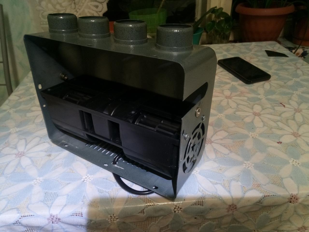

logza, Виктор, ты мне на каком то форуме (не помню на каком) скидывал ссылку на дополнительную автопечь "Рубин 301". Почти созрел уже купить (по размерам подходит), но исходя из фото на сайте, забор воздуха не очень устраивает.
Подскажи, можно ли сделать забор воздуха с другой стороны (с противоположной от патрубков)?
И долго ли шла посылка почтой?

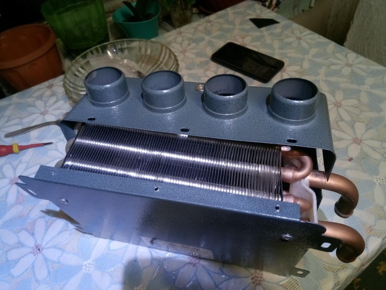

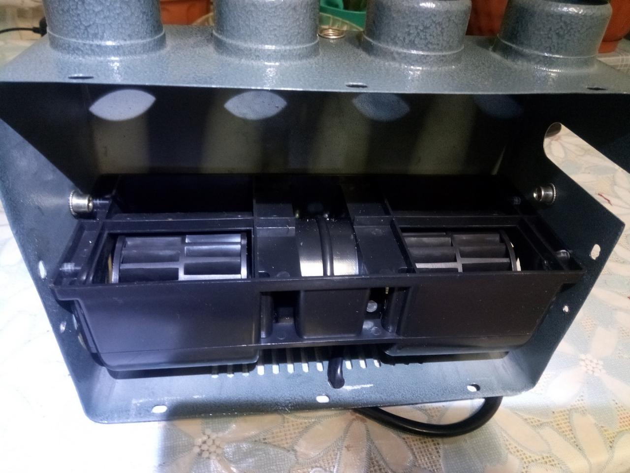

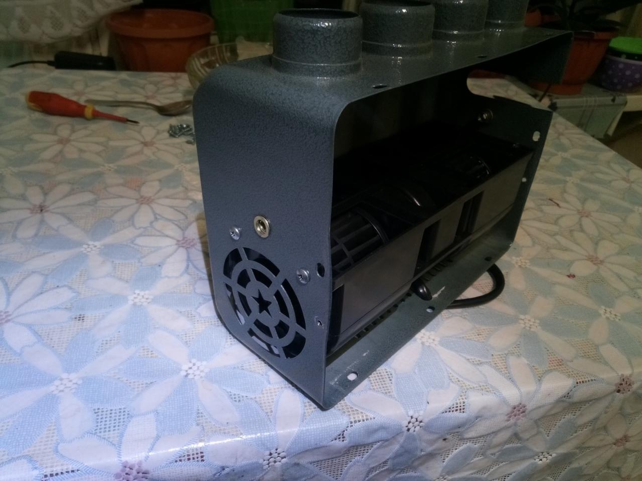

На этой печке забор воздуха сразу с двух торцов, в ней на моторчике стоит две центробежные крыльчатки,по обе стороны моторчика.и может быть ещо дополнительные отверстия для забора воздуха с нижней стороны.покупал тут http://avtostihia.ru/catalog/pech-avtomobilnaya-rubin301-12v.html доставка быстро,в течении недели.кронштейны крепления делал свои,штатные хлипковаты очень и для меня коротки оказались,поэтому сделал с двойки, свои.но если есть место,то лучше поставить дополнительную печку от автобуса,как на леснике,эфективней будет,стоит на 1000 дороже китайской.но радиатор на автобусной печке в разы эфективней радиатора от китайской.
фотки такой же,другой китайской печки как рубин,копия рубина.
Вот такой с пазика,только кожух выхлопа самому сделать,типа как на леснике,
Спасибо Виктор, очень хорошие фото по устройству отопителя. У нас сейчас стоит радиатор от печки Нексии (в Череповце на разборке купили), под сидением водителя, но пока не могу приспособить ни какого подходящего моторчика и корпус соответственно, под него сделать. Из фото видно, что для меня бы хорошо подошел моторчик с вентиляторами от Китайской печки, а корпус бы я и сам сделал бы (по легче китайского).
Виктор, еще просьба, посмотри нет ли какой то маркировки на самих вентиляторах, может быть они отдельно продаются, как запчасть к этим печкам?
Печку от ПАЗика у нас не куда вклинить, все углы уже заняты. До зимы со второй печкой ни чего решать пока не будем, если будет слишком холодно, только тогда начнем "чесать затылок".
Разбирать печку лень,подобных моторчиков полно в китае продают,но стоятв несколько раз дороже печки в сборе,нету выгоды отдельно покупать моторчик.вот первый попавшийся в поиске.голый мотор без кожуха. https://clck.ru/Qh9wC
