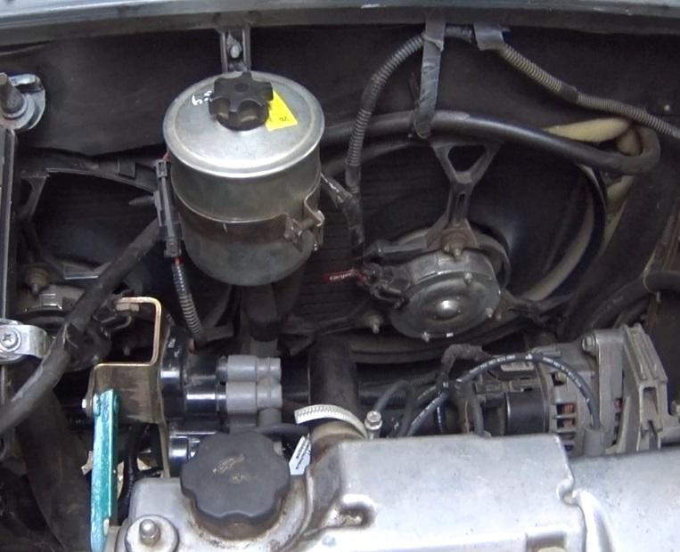

На днях после поездки Андрей проверял ГОРУ и заметил, что насос дозатор прилично нагрелся, рука терпит, но уже на пределе терпимости. В то же время шланги и цилиндр прохладные. Радиатора охлаждения у нас нет, а расширительный бачек гидравлики поставил в моторный отсек, рядом с радиатором (хотя в моторном отсеке со всех сторон жарко).
Теперь думаю, может быть нужно было бачек поставить с другой стороны радиатора, там по прохладней будет, как думаете?

Современные масла не теряют вязкость при высоких температурах,вопрос надуманный.
Теряют!!  Не заблуждайтесь!! Наши не знаю а диктрон  до 90гр! дикстрон 2 до 125гр. дикстрон 3 считается универсальным!   -hi- Когда то у меня был кран Ивановец--в него я лил дизельное моторное с соляркой! Зимой чуть больше соляры--летом больше масла! И никаких проблем 5 лет--пока не продал!  УАЗисты в гидравлике наше масло меняют на дикстрон иначе насосу и рулевому кирдык!!
Михаил, у тебя вроде по близости есть трактора МТЗ, проверь рукой на сколько горяч у него насос дозатор?
